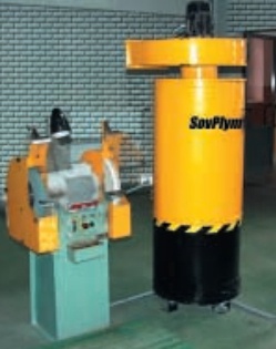

Пылеуловители
Пылеулавливающие агрегаты (сухие циклоны) с механическим способом фильтрации воздуха применяются для очистки загрязненного воздуха от средне-крупнодисперсных частиц различных видов сухой пыли. По эффективности действия предлагаемые агрегаты относятся к воздушным фильтрам 3 класса, которые улавливают частицы пыли размером более 10 микрон. Часто пылеуловители, имеющие низкую стоимость, устанавливаются в качестве первой ступени грубой очистки воздушного потока перед основными фильтрами, что значительно повышает эффективность работы фильтра.
