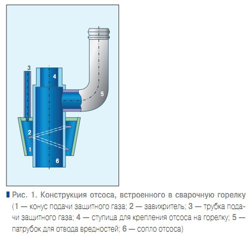

Рис. 1. Конструкция отсоса, встроенного в сварочную горелку

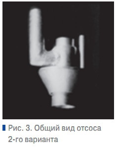

Рис. 3. Общий вид отсоса 2-го варианта

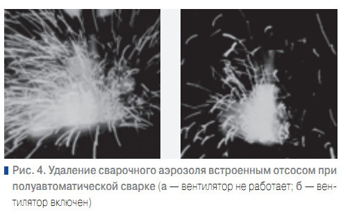

Рис. 4. Удаление сварочного аэрозоля встроенным отсосом при полуавтоматической сварке

Для реализации представленного способа удаления вредностей была разработана конструкция горелки для дуговой сварки в среде защитных газов [2]. Данная конструкция включала концентричное сопло подачи защитного газа с установленным в нем завихрителем и аспирационное сопло отсоса (сопло подачи защитного газа наружное в виде усеченного конуса, а подача электродной проволоки осуществляется через сопло отсоса) (рис. 1).
Предложенный нами способ удаления вредностей [1] реализуется в данной конструкции следующим образом.Поток защитного газа подается в конус 1, где закручивается завихрителем 2 и благодаря усеченному конусу 1 приобретает форму конуса вращения, вершина которого расположена в точке сварки.При этом поток защитного газа не настилается на поверхность обрабатываемой детали, а его вращение образует защитную оболочку вокруг конвективного потока от места сварки, отжимая его к соплу отсоса 6.
Выделяющийся при сварке аэрозоль удаляется через сопло отсоса 6 в патрубок для отвода вредностей 5. Для того чтобы проверить полученные теоретические и экспериментальные данные и соответствие оптимальных конструктивных и динамических параметров местного отсоса по улавливанию сварочного аэрозоля реальным условиям эксплуатации, были произведены их производственные испытания.
Для этого по разработанным рабочим чертежам на встроенный в сварочную горелку отсос [1, 2] изготавливались их опытно-промышленные образцы (рис. 2–3). Испытания проводились при работе сварочного агрегата ПДГ-503.В качестве защитного газа использовался углекислый газ.Сварка деталей толщиной 1,8 мм из низкоуглеродистой стали велась при помощи проволоки марки СВО8Г2С (рис. 4).
Результаты испытаний подтвердили данные теоретических и экспериментальных исследований и показали высокую эффективность разработанных средств (до 88,2% отсоса, встроенного в сварочную горелку), которые улучшают условия труда на нестационарных рабочих местах при сварке в среде защитного газа и снижают количество выбросов вредных веществ в атмосферу.
