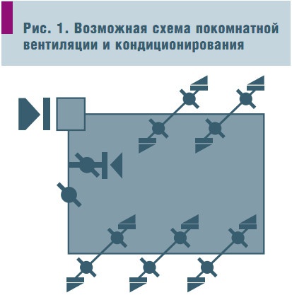

Для реализации покомнатной вентиляции и кондиционирования на базе канального кондиционера требуется оснастить каждую обслуживаемую комнату датчиком присутствия и термометром и установить двухпозиционную задвижку или регулирующие устройство на приточном воздуховоде перед каждой комнатой. Конкретная реализация схемы всецело зависит от планировки помещения, пожеланий заказчика и квалификации инженера.
Например, для двухэтажного особняка она может выглядеть, как на рис. 1. Общая организация воздухообмена основана на принудительном притоке в каждую комнату, естественная вытяжка, служебные помещения не рассматриваются. Канальные кондиционеры рассчитаны на значительную рециркуляцию, так что она должна быть предусмотрена.

Задача инженера-проектировщика состоит в обеспечении устойчивой работы системы вентиляции, кондиционирования и отопления. Прежде всего нужно учесть то, что в общем случае неизвестно, в какой комнате нужно обеспечить максимальный комфорт. Так что нужно или тянуть отдельный воздуховод в каждую комнату или использовать коллекторные схемы (см. рисунок).
Роль коллектора в схеме исполняет воздуховод большого диаметра, замкнутый на рециркуляционный блок кондиционера. Для обеспечения гидравлической устойчивости такой схемы путевые потери не должны превышать 5–10% от сопротивления приточных решеток.
Обычно вентилятора кондиционера недостаточно для обеспечения требуемого давления в коллекторе, и необходима установка дополнительного вентилятора — он тщательно подбирается и устанавливается последовательно.
Характеристика второго вентилятора должна максимально точно соответствовать характеристике вентилятора кондиционера — в этом случае будет обеспечена устойчивая совместная работа. При разработке решений для престижного жилья приточную решетку скорее всего потребуется разрабатывать проектировщику, т.к. выбор стандартных решеток высокого сопротивления может не устроить дизайнера интерьера.
Желательно сразу заложить в конструкцию решетки возможность наладочной регулировки и перепускной клапан, открывающий небольшое отверстие для воздуха при выключенном кондиционере.
В паре с вытяжной естественной вентиляцией это отверстие обеспечит небольшой воздухообмен при выключенном кондиционере — эта возможность должна быть учтена и в других компонентах схемы.
Перед решеткой ставится двухпозиционная задвижка или регулирующее устройство. Готовая система налаживается на два основных режима, наиболее неблагоприятным из которых является режим обслуживания всех комнат (сценарий «гости»). Регулируя сопротивление решеток, желательно добиться не более чем 10% отклонения от проектной величины притока для каждой комнаты.
Вторым режимом является обслуживание одной комнаты (сце-нарий «спальня» или другой). В этом случае нужно избежать избыточного расхода воздуха, что достигается регулировкой сопротивления рециркуляционного воздуховода, в этом режиме иногда возможно отключение дополнительного вентилятора. Остальные режимы являются промежуточными и поддаются интерполяции, но, конечно, проверка не помешает. Особенно важен режим при обслуживании двух комнат — ближайшей к кондиционеру и самой дальней.
В общем, необходимо инструментально проверить достаточность притока в каждом из сценариев. В результате физического износа вентиляторов и постепенной разгерметизации воздуховодов параметры системы изменяются, и она нуждается в ежегодной проверке, а при необходимости в наладке.
Конечно, если нет ограничений по бюджету, то можно установить ирисовые или аналогичные регуляторы вместо задвижек, и на каждом регуляторе поставить и откалибровать дифманометр, так что можно будет задавать расход воздуха для каждой комнаты и менять его при необходимости.
В этом случае весь процесс наладки и переналадки можно проводить с центрального пульта, добиваясь требуемого расхода путем изменения сопротивления рециркуляционных воздуховодов и покомнатных ответвлений.
