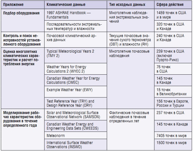

Климатические данные для энергетических расчетов
В большинстве случаев, некий контрольный, или эталонный год для энергетических расчетов должен представлять массив из 365дневного ряда почасовых значений вышеперечисленных параметров (температура, солнечная радиация, влажность, направление и скорость ветра и др.). Причем эти параметры должны быть наиболее близки к средним многолетним значениям.
За последние 30 лет было предложено несколько вариантов наборов таких данных — reference year, которые можно перевести как «эталонный год» или «справочный год». До недавнего времени при формировании контрольного климатического года использовались только ежедневные значения параметров. Развитие компьютерной техники позволило использовать для расчетов почасовые значения климатических параметров и значительно повысить качество математического моделирования.
Самым простым типом базы данных является ряд долгосрочных средних ежемесячных параметров, обычно за 10–30летний период. Именно такого рода данные приведены в отечественных нормативных документах [1, 2, 3], что, как говорилось выше, не отвечает современным требованиям к решению задач энергосбережения. Поэтому такие параметры часто используются только как проверочные, когда предлагаются новые наборы данных для моделирования и энергетических расчетов.
В Северной Америке одним из самых ранних (1976 г.) почасовых наборов погодных данных стал «Испытательный справочный год» (test reference year — TRY), разработанный NCDC (National Climatic Data Center) для использования в моделировании и расчетах [6]. Однако исходные данные TRY не включали солнечного излучения. Другой слабостью был метод выбора данных TRY. Метод последовательно исключал годы с месяцами, имевшими экстремально высокие или низкие средние температуры.
Но при этом была учтена актуальность того или иного месяца, например, самый жаркий июль и самый холодный январь, как правило, были самыми актуальными, а самый холодный октябрь и самый теплый апрель — наименее актуальными. В результате отбора оставался один как бы самый «умеренный» год, который является фактическим историческим климатическим годом в период наблюдений (приблизительно 1948–1975 гг.).Затем в 1981 г. был введен новый набор климатических данных, названный «типичный метеорологический год» (typical meteorological year — TMY) [7].
Он состоит из двенадцати так называемых «типичных метеорологических месяцев» (typical meteorological months — TMM), выбранных из многолетней базы данных (приблизительно 1952–1975 гг.). Отбор ТММ основан на статистическом анализе и оценке четырех климатических параметров: общая солнечная радиация (GSR), температура по сухому термометру (DBT), температура точки росы (dewpoint temperature — DPT) и скорость ветра (WS).
Данные по солнечной радиации с 26 метеостанций США были фактическими (т.е. измеренными), а для других 208 станций эти данные были вычислены на основании продолжительности и типа облачного покрова. Месяцы отбирались по сложной методике с использованием статистической величины FinkelsteinShafer (FS) [8] и с учетом следующих ежемесячных весовых коэффициентов w: для общей солнечной радиации — 12/24; для средних дневных значений DBT, DPT, WS, а также максимальной суточной скорости ветра — по 2/24; для максимальных и минимальных суточных значений DBT и DPT — по 1/24. В результате были отобраны месяцы, которые были наиболее близки к средневзвешенному по многолетним наблюдениям.
Таким образом, данные TMY содержат месяцы из нескольких разных годов. Позже набор данных TMY был обновлен до версии TMY 2 на основании нового периода наблюдений (1961–1990 гг.) [9].Для повышения достоверности климатических данных и представления климатических типов — в отличие от единственного года (TRY) или подборки месяцев (TMY) — ASHRAE (American Society of Heating, Refrigerating and AirConditioning Engineers) в 1985 г. утвердило научно-исследовательскую работу, в которой предложен климатический набор данных «климатический год для энергетических расчетов» (weather year for energy calculations — WYEC) [10].
