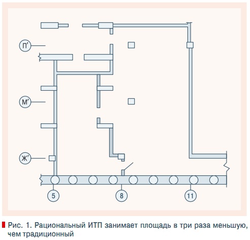

Рис. 1. Рациональный ИТП занимает площадь в три раза меньшую,  чем традиционный

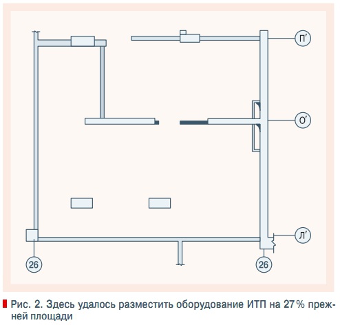

Рис. 2. Здесь удалось разместить оборудование ИТП на 27 % прежней площади

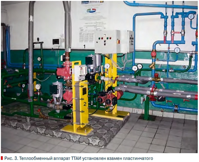

Рис. 3. Теплообменный аппарат ТТАИ установлен взамен пластинчатого

На рис. 1 показаны контуры двух индивидуальных тепловых пунктов (ИТП), запроектированных для одного и того же жилищного комплекса. Толстыми линиями показаны перегородки, отделяющие рациональный ИТП от той избыточной площади, которая может быть использована по другому назначению. Из этого рисунка видно, что при рациональном проектировании площадь ИТП можно сократить примерно в три раза, получив при этом более 100 м2 дополнительной площади в подвале.
Чтобы у читателя не сложилось впечатление, что для сопоставления подобраны случайные планировки ИТП, на основе которых нельзя делать обобщающие заключения, приведем (рис. 2) пример из другого проекта. Было бы естественно предположить, что в рационально спроектированных небольших тепловых пунктах тесно, и оборудование, там размещенное, трудно обслуживать.
Но, на самом деле, напротив, в них совершенно свободно, потому что вся начинка рационального ИТП расположена на его стенах, а в центре помещения можно при необходимости установить верстак или что-нибудь еще, что потребуется эксплуатационной службе. Как можно убедиться на приведенных примерах реальных проектных решений, в обоих случаях при проектировании рационального теплового пункта можно сэкономить около 100 м2 площади подвала.
