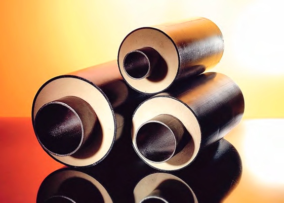

По мнению специалистов, выходом из кризисной ситуации в теплоснабжении, сложившейся в нашей стране, является широкое использование при строительстве и ремонте тепловых сетей трубопроводов с пенополиуретановой изоляцией.
Конструкции теплопроводов с пенополиуретаном (ППУ) и гидроизоляционным защитным слоем применяются в Америке и Западной Европе, особенно в северных странах, уже более 40 лет. Такой способ реализации тепловых сетей помог ряду стран развить систему централизованного теплоснабжения (Дания, Норвегия, Швеция и др.) и преодолеть энергетический кризис 1970-х годов.
В России трубы с индустриальной пенополиуретановой изоляцией производятся и успешно эксплуатируются более 10 лет. За счет высокого качества трубопроводов затраты на их техническое обслуживание снижаются более чем в девять раз, вследствие чего стоимость тепловых сетей, приведенная к одному году эксплуатации, уменьшается на 20–30 % по сравнению с аналогичной тепловой сетью, выполненной традиционным методом. При бесканальной прокладке тепловых сетей с трубами с ППУ-изоляцией в полиэтиленовой оболочке не требуется устраивать дорогостоящие каналы и камеры для установки запорной арматуры. в конструкции трубопроводов предусматривается система оперативного дистанционного контроля (СОДК), стоимость которой не превышает 1,5 % от стоимости тепловой сети. Эта система позволяет своевременно выявлять и устранять возникающие дефекты (в первую очередь, увлажнение пенополиуретана), тем самым предотвращать аварии, типичные для тепловых сетей других конструкций. Кроме того, нет необходимости в защите трубопровода от блуждающих токов, а также в устройстве дренажа.
Обследование различных тепловых сетей ООО «Теплосеть сервис» показало, что за последние девять лет количество повреждений тепловых сетей в Москве составило для труб с ППУ-изоляцией около 0,01 на 1 км трассы в год, для прочих прокладок — более 1,2, причем основные повреждения труб с ППУизоляцией были связаны с механическими повреждениями при проведении земляных работ и разрушением элементов для подключения приборов СОДК — 62 % и лишь 4 % повреждений от внутренней коррозии и 0 % от внешней.

В настоящее время в России созданы условия для широкого применения трубопроводов современных конструкций: в 35 регионах действуют около 80 предприятий, выпускающих трубы с индустриальной ППУ-изоляцией. Так, в Центральном округе около 35 предприятий, в том числе в Москве и Московской области 25 предприятий, в СевероЗападном — 8, в Поволжском, Уральском и Сибирском — по 9, в Южном — пять.
Общая примерная мощность этих предприятий составляет около 10 тыс. км в год как магистральных, так и разводящих трубопроводов (от 57 мм и ниже до 1200 мм). Однако из-за недостатка в финансировании ЖКХ мощность предприятий используется в среднем на 30— 60 %. Каждый год, начиная с 2000, выпускается и укладывается 2500–3000 км труб ТС и ГВ, что составляет до 10 % потребности.
