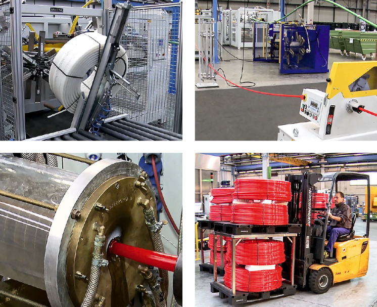

Для инженерных систем своего дома вполне оправданно закупать трубы из ПЭ-С и фитинги, сделанные на собственных заводах фирм с мировым именем, продукция которых представлена не только в России, но и в странах Евросоюза. Такие компании проводят масштабные научно-исследовательские и опытно-конструкторские работы, привлекают к сотрудничеству квалифицированные кадры, используют современное производственное оборудование и качественные компоненты.
Практически у каждого уважающего себя производителя труб из ПЭ-С есть специальная лаборатория, которая осуществляет постоянный мониторинг показателей качества производимой трубы, выявляет и корректирует отклонения от технологии её производства. В России подобные лаборатории производителей труб из ПЭ-С в обязательном порядке должны пройти аттестацию, их деятельность должна контролироваться надзорными органами.
Обстоятельный подход к организации производства труб из ПЭ-С и фитингов объясняет несколько более высокую цену фирменной продукции. Но это цена собственного спокойствия и здоровья своей семьи. А вот от покупки трубы и фитингов, цена которых заметно ниже среднерыночной, лучше отказаться. Сладость от сэкономленных средств пройдёт очень быстро, а горечь от аварий в собственном жилище может длиться годами.

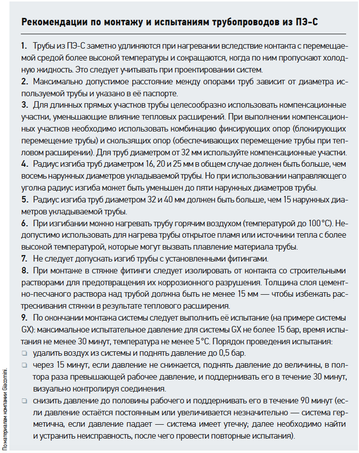

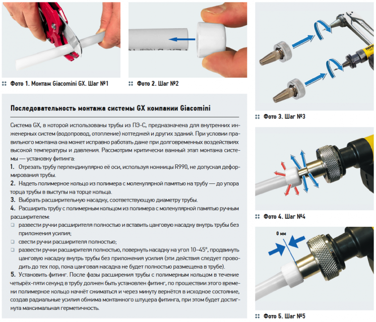

До начала работ стоит удостовериться, есть ли в распоряжении бригады монтажников ПЭ-С труб необходимый специализированный инструмент. Увы, вследствие использования ножовки вместо трубореза, плоскогубцев вместо спецрасширителя, кислородной горелки для нагрева изгибаемой трубы открытым пламенем вместо низкотемпературного фена вероятность преждевременного выхода системы из строя с последующей аварией становится угрожающе высокой.
Контроль монтажных операций требует от исполнителя знания технологии выполняемых работ и профессионального чутья. Например, протечка в одном из загородных домов в Подмосковье произошла в результате того, что трубы из ПЭ-С перед последующим бетонированием были зафиксированы на арматурной сетке жёсткой контровочной проволокой, затянутой до упора (обрыва).
Эту фатальную ошибку заказчик системы своевременно выявить не смог. К счастью, последствия протечки не оказались катастрофическими.
Чтобы не пропустить подобные ляпы монтажников, контроль выполнения монтажных работ желательно доверить опытному специалисту, не являющемуся членом монтажной бригады или иным заинтересованным лицом. Он должен провести тщательный осмотр установленных труб и их соединений, выявить все видимые дефекты — сколы, трещины, царапины, заломы труб в местах закруглений и т.д. Своевременно, в соответствие с требованиями нормативной документации, под его контролем должны быть проведены и гидравлические испытания установленных трубопроводов.
