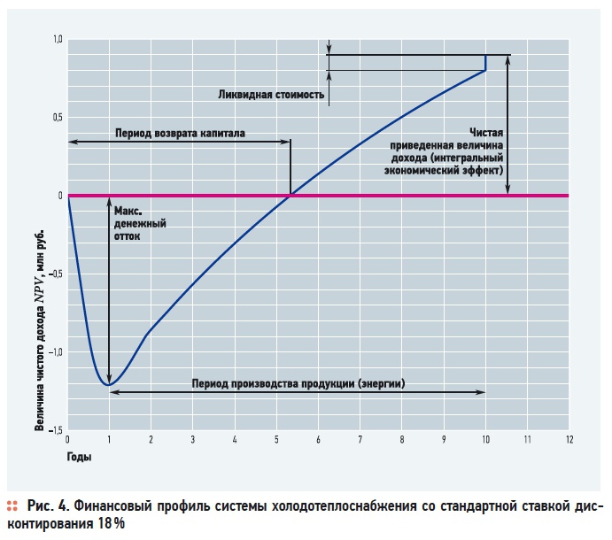

Рис. 4. Финансовый профиль системы холодотеплоснабжения со стандартной ставкой дисконтирования 18 %

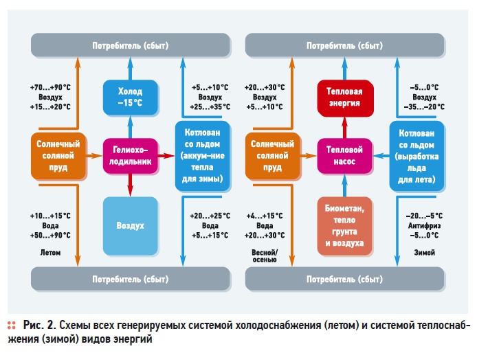

Приведенная схема (рис. 2) выработки энергий — это, по существу, комбинированный способ производства холода и теплоты. Только холод, аккумулированный водой котлована зимой, расходуется летом, а теплота, аккумулированная водой котлована летом, расходуется зимой посредством теплоприводного теплового насоса (ТНТП).
На рис. 2 приведены все дифференцированные виды энергии, которые можно получать летом за счет солнечного соляного пруда, котлована со льдом и окружающего воздуха системой холодоснабжения, и те, которые можно получать зимой системой теплоснабжения. Как видно, разнообразие генерируемых видов энергии системой холодотеплоснабжения обеспечивается, в основном, за счет энергий всего двух основных сооружений — пруда и котлована и биометана.

Как энергетическая, так и экономическая эффективность предлагаемой системы солнечного энергоснабжения основывается на следующих четырех обстоятельствах.
Первое — солнечный соляной пруд летом, в средней полосе и горных районах юга России и в странах СНГ, при небольших размерах может аккумулировать за счет оригинальных концентраторов больше солнечной энергии и иметь более высокую температуру соляного рассола, чем пруд тех же размеров на экваторе. А при теплоизоляции дна и частично боковых стенок может сохранять для преобразования больше аккумулированной теплоты.
Второе — в составе систем с термодинамическими циклами уже есть источник холода/тепла (лед/талая вода котлована), с температурой около 0 °C. Работа систем осуществляется в двух режимах (по времени).
Первый режим — в летний период с совершением полезной работы, то есть выработки среднетемпературного холода и тепла, осуществляется аккумулирование низкопотенциальной теплоты в котловане.
Второй режим — в зимний период с совершением полезной работы, то есть обогрева помещений посредством ТН осуществляется аккумулирование холода (замораживание воды) в котловане.
Третье — источник теплоты (солнечный соляной пруд) и источник холода (котлован со льдом) расположены рядом. При этом расстояние между ними исключает естественный (за счет теплопроводности) обмен энергиями.
Четвертое — подавляющая часть системы «изготовлена» из естественных природных материалов (грунт, вода, соль), и для их изготовления не требуется энергия, а их жизненный цикл при их низкой стоимости, не имеет ограничения.

Исходя из изложенного, задавшись при растущем рынке энергопотребления ставкой дисконтирования 18 %, определение дисконтированных чистых денежных поступлений или чистой приведенной величины дохода (NPV), характеризующей общий, абсолютный результат инвестиционного проекта, проведено с учетом эколого-экономических преимуществ энергетики ВИЭ по предлагаемой автором формуле:
где Bt — выгода (доход) от проекта в году t, руб.; kэ = 1,15 — коэффициент (минимальное его значение, равное 1/5 части от среднего), учитывающий эколого-экономической выгоды использования оборудования энергетики ВИЭ.
Российские и зарубежные оценки прямых социально-экономических затрат, связанных с вредным воздействием электростанций, вырабатывающих электроэнергию за счет сжигания органического топлива (включая: болезни и снижение продолжительности жизни людей; оплату медицинского обслуживания, потери производства; снижения урожая; восстановления лесов и ремонт зданий в результате загрязнения воздуха, воды и почвы) дают величину, добавляющую около 75 % мировых цен на топливо и энергию, а по источнику [1] эти затраты для угольных ТЭС еще выше.
Далее, kэн = 1,06 — коэффициент, учитывающий опережающий рост цен на произведенную энергию, а также сезонные эксплуатационные расходы и издержки, при производстве этой энергии; Сt — затраты на проект в году t, руб.; r — ставка дисконта; n — это число лет жизни проекта.
Здесь необходимы примечания: величина коэффициента kэ возрастает до значений (1,5–1,75) при возведении системы в пригородных, курортных, заповедных зонах и т.д.; значение коэффициента kэн снижается по мере снижения темпа роста стоимости генерируемых видов энергии в России; ставка дисконта r неуклонно снижается по мере становления (развития) энергетики ВИЭ.
На основании результатов расчетов экономической эффективности системы холодотеплоснабжения построен финансовый профиль проекта (рис. 4). Без учета эколого-экономической выгоды использования оборудования энергетики ВИЭ (коэффициента kэ) период возврата капитала составляет 6,5 лет.
А без учетов коэффициентов kэн и kэ период возврата капитала за счет круглогодичного использования основных сооружений и оборудования системы составляет девять лет. Детально рассмотренная система солнечного холодои теплоснабжения наглядно показывает, что в России солнечные прудовые установки и системы, основанные на использовании особенностей климатических условий, имеют шанс стать составной частью малой энергетики для децентрализованных потребителей энергии. Конечно, с учетом того, что по экологическим показателям, в сравнении с другими энергоисточниками, они предпочтительнее, поскольку фактически не имеют никаких выбросов.
