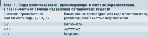

Табл. 1. Виды железобактерий, преобладающих в системе водоснабжения, в зависимости от степени содержания органических веществ
