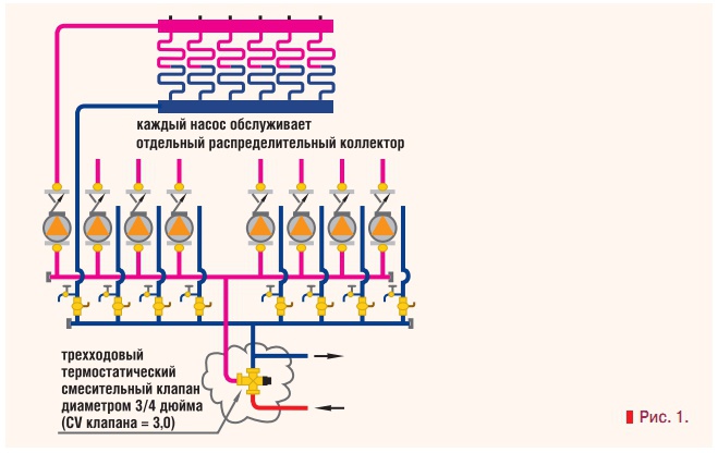

В качестве примера рассмотрим дом с восемью распределительными узлами (каждый из которых обслуживает несколько контуров напольного отопления), подключенными к термостатическому смесительному клапану диаметром 3/4˝(рис. 1). При таком построении гидравлической схемы слово «дефицит» едва ли в полной мере описывает данную ситуацию.
Трехходовой термостатический смешивающий клапан диаметром 3/4˝ имеет значение CV, равное 3,0 (CV показывает расход воды в галлонах в минуту, что обеспечивает падение давления на клапане, равное 1 psi). Использование такого клапана даже для обслуживания одного коллектора достаточно спорно вследствие сравнительно ограниченного расхода. Помножив данную ситуацию на восемь, можно спокойно говорить не о потоке, а струйке теплоносителя, циркулирующего в системе.
Естественно что в таких домах испытывают проблемы с отоплением. В таких условиях падение температуры теплоносителя в контурах напольного отопления может достигать 50 °С. Принимая во внимание значительную длину магистрали напольного отопительного контура, такое значительное падение зачастую указывает на неадекватный поток теплоносителя в системе отопления. К счастью, исправить ситуацию не представляет особой сложности.

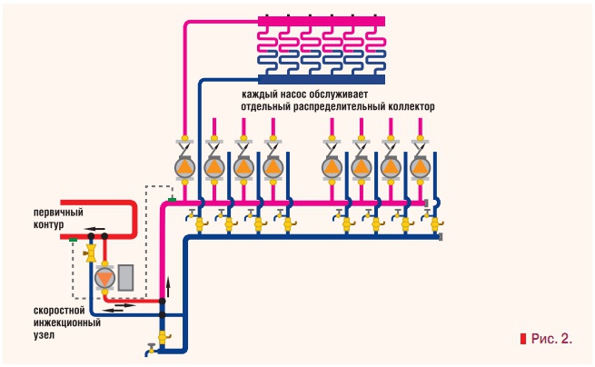

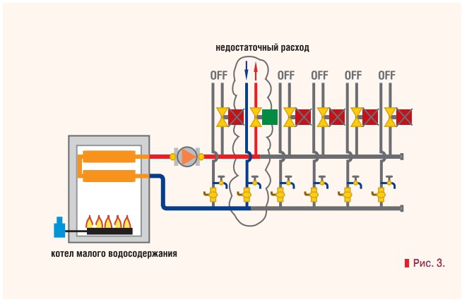

Все что нужно, это заменить трехходовой клапан на скоростной инжекционный узел (рис. 2). Другим примером подобной ситуации является подсоединение котла малой мощности к коллектору с большим количеством зональных клапанов (рис. 3). При включении котлов малого водосодержания необходимо создавать достаточный поток теплоносителя, даже если работает только один зональный контур. На рис. 3 показана такая схема подключения магистральных контуров, где при уменьшении количества активных зональных контуров происходит снижение расхода теплоносителя через котел. Может сложиться ситуация, при которой расход теплоносителя через теплообменник котла окажется критически низким, что способно привести к закипанию и перегреву последнего. Также малый расход вызывает дополнительную тепловую нагрузку на составляющие котла.

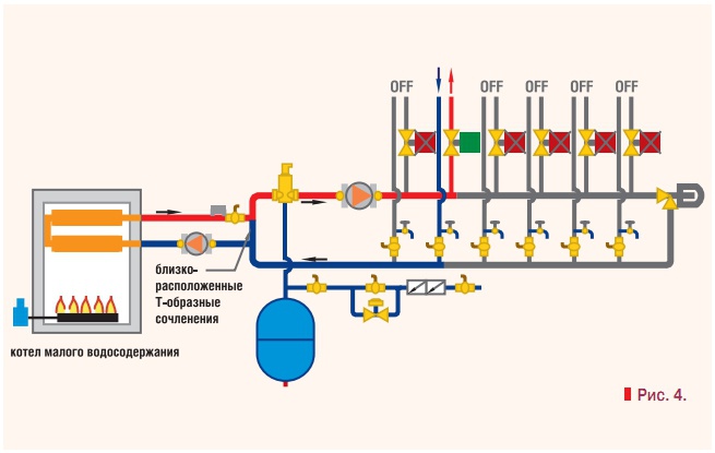

Выходом из этой ситуации является подключение маломощного котла как вторичного (независимого) контура (рис. 4). При использовании данной гидравлической схемы, в каком бы режиме не работала система отопления, расход теплоносителя через котел остается постоянным и не зависит от количества активных зональных контуров. Также можно установить коллектор низкого давления между котельным контуром и распределительной системой.

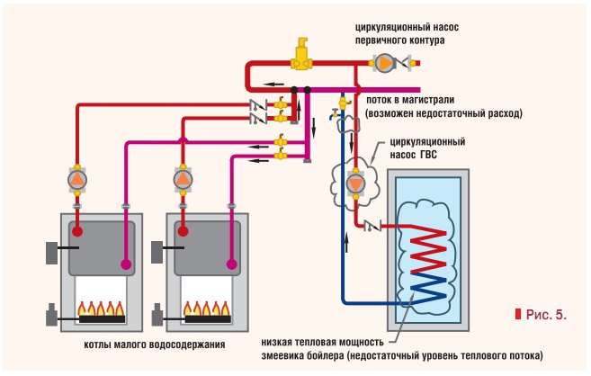

Также причиной недостаточной производительности емкостного бойлера косвенного нагрева может послужить высокий уровень рассеивания тепла внутреннего теплообменника водонагревателя. Например, мощный бойлер косвенного нагрева объемом 500 л может быть оснащен теплообменником производительностью 25 кВт, при температуре подающейся воды 87,7–82,2 °С и ее расходом 3 м3/ч. На рис. 5 показана схема подключения такого водонагревателя к котлам, подключенным каскадом, суммарной теплопроизводительностью 100 кВт.
Рассмотрим, как будет работать система в ответ на запрос по ГВС. Приведем вероятную последовательность событий. Каскадный (ступенчатый) контроллер котла примет запрос на ГВС и моментально установит задание на температуру подающейся воды на уровне 87,7 °С. Затем он включит оба котла на максимальную мощность с целью более быстрого нагрева подающейся воды до заданного значения.
Это особенно подтвердится в случае, если котлы были выключены на время и их температура значительно ниже установленного значения. Но поскольку теплообменник емкостного бойлера не способен также быстро передать тепло воде, как котел, температура теплоносителя в котле будет повышаться очень быстро. Следует помнить, что согласно законам термодинамики система старается достичь равновесия между теплопроизводительностью и уровнем рассеивания тепла путем повышения или снижения температуры теплоносителя.
Вскоре после достижения заданной температуры воды ступенчатый контроллер отключит один или оба котла в целях предотвращения перегрева. Ступенчатый контроллер не способен определить «дефицит» тепла, передаваемого теплообменником. А даже если бы смог, он никаким образом не повлиял бы на ситуацию. Очевидно, что даже на пару минут выключенный котел не генерирует тепло для обеспечения нагрузки по ГВС. Скорость обеспечения нагрузки по ГВС зависит не от мощности котла, а от теплообменника водонагревателя.

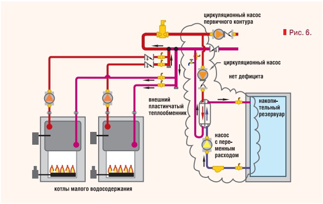

Для предотвращения такой ситуации можно установить внешний пластинчатый теплообменник, который способен поглотить все тепло, генерируемое котельной, и передать его накопительному резервуару (рис. 6). Также можно установить дополнительный бак-накопитель, тем самым увеличивая площадь теплообмена. Однако такое решение не самое оптимальное с точки зрения экономических затрат. Два непрямых водонагревателя стоят не меньше внешнего теплообменника, насоса с бронзовым корпусом и обычного бака-накопителя, вместе взятых.
Также для установки двух бойлеров косвенного нагрева потребуется больше места в техническом помещении. Более важным является то, что установка второго бака значительно увеличивает площадь поверхности, что приводит к дополнительным теплопотерям в окружающую среду. Дополнительные потери тепла негативно скажутся на эксплуатационных расходах системы, особенно если задуматься, как это отразится на нагрузке по охлаждению помещения котельной в летний период.
Согласно закону термодинамики, система стремится прежде всего сохранить энергию высшего уровня (например, топливо), а не превращать ее в более низшую (тепло), до тех пор, пока это тепло не будет запрошено. Это является основным преимуществом проточных водонагревателей. На рис. 6 представлена система, являющаяся гибридом проточного водонагревателя и бака накопителя. Мощность «полного дожигания» системы позволяет без труда обеспечивать как высокие нагрузки по ГВС, так и малые, не обязательно прибегая к включению котла.
