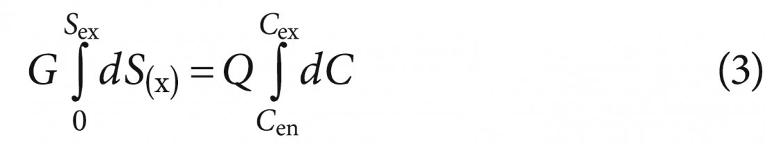

Интегрированием уравнения материального баланса на интервале решения целевой задачи очистки воды (Cen; Cex)
может быть найдена величина массовой скорости извлечения загрязняющих веществ по следующей формуле:
где Cen — содержание загрязняющих веществ в воде, поступающей на очистку, г/м³; Cex — содержание загрязняющих веществ в воде после очистки, соответствующее равновесному значению, г/м³; Sex — удельная коасорбция загрязняющих веществ [г/г], соответствующая остаточному содержанию их в очищенной воде Cex.
При стабильной технологии коагулирования, когда потоки Qw и G постоянны по величине, уравнение (3) может быть представлено в виде:
