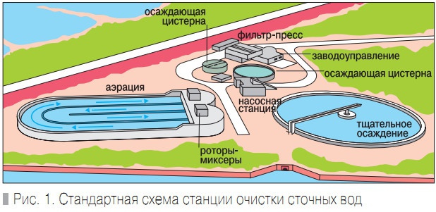

Рис. 1. Стандартная схема станции очистки сточных вод
Очистка бытовых сточных вод
Хозяйственные сточные воды должны быть очищены от присутствующих в них твердых тел и растворимых веществ, таких как фосфаты и нитраты, и бактерий. Большинство станций переработки воды используют аэробный метод, который ускоряет естественные процессы и, тем самым, очищает сточные воды. В общем виде процесс очистки представляет собой последовательность ряда операций, разновидность и последовательность которых зависит от размера очистного предприятия, санитарно-гигиенических норм, в том числе территориальных, и других законодательных актов. Сначала стоки поступают на очистное предприятие либо самотеком, либо по трубопроводу, снабженному насосными станциями. Обычно входящие воды фильтруются для удаления крупных твердых веществ. На рис. 1 представлена схема небольшого типичного очистного предприятия по переработке сточных вод.
Первичное оседание
В процессе первичного оседания сточные воды накапливаются в цистернах в течение определенного периода времени. Находящиеся в воде твердые вещества выпадают на дно цистерны и в последствии убираются для дальнейшей переработки.
Вторичная переработка
На этом этапе сточная вода закачивается в аэрационные цистерны, где она смешивается с бактериями, перерабатывающими органические отходы в воде. Для поддержания жизнеспособности этих бактерий необходим кислород, который обычно подается из баллонов и смешивается с воздухом. Другой метод — нагнетание воздуха в цистерны компрессорами; иногда используют одновременно обе технологии. В ряде случаев вышеописанную технологию заменяет так называемый фильтрующий слой из бактерий: сточная вода протекает над слоем камней, и бактерии, находящиеся в пустотах между ними, способствуют процессу переработки.
Окончательное осаждение
Затем вода закачивается в огромные цистерны, где также действуют бактерии: попадаяснизу в центр цистерны через подземные трубопроводы, вода поднимается наверх и медленно движется в водослив наружу. Остаток бактерий и осадок соскребаются со дна медленно вращающимися скребками, прикрепленными к мосту. Некоторое количество осадков возвращается на станцию аэрации, чтобы обеспечить новый источник бактерий. Вытекающая вода может быть слита в ближайшую реку, канал или озеро, последние несколько процентов очистки завершаются естественным путем.
Переработка осадков
После окончательного осаждения осадки либо складируются на отведенном месте, либо уничтожаются путем сжигания. В настоящее время приоритетной становится тенденция их дальнейшей переработки. Осадки уплотняются и закачиваются в ферментационную цистерну, где они хранятся при температуре 32°С без доступа кислорода. Опасные бактерии при этом уничтожаются, что сопровождается выделением газа метана, а общий объем осадков в конечном итоге уменьшается. Метан хранится в газовой камере и может быть использован как энергетическое сырье, например, для выработки тепла для ферментационной цистерны или центрального отопления станции. После этого осадок обезвоживается прессованием и затем уничтожается. Еще один вариант уменьшения объема осадков (до 1/20) перед уничтожением — складирование их в компостном хранилище.
