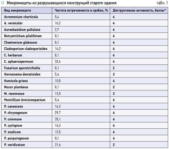

Табл. 1. Микромицеты из разрушающихся конструкций старого здания

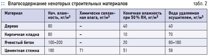

Табл. 2. Влагосодержание некоторых строительных материалов
