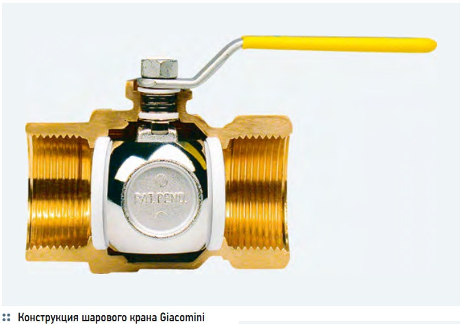

Конструкция шарового крана Giacomini

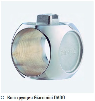

Конструкция Giacomini DADO

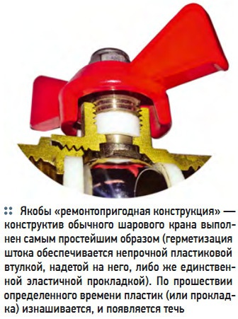

Якобы «ремонтопригодная конструкция»

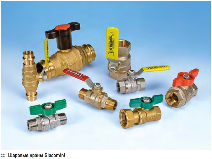

Разработка и изготовление шаровых кранов — один из ключевых видов деятельности, в которой компания накопила значительный опыт. Чем же продукция Giacomini отличается от изделий многих других производителей? Во-первых, ассортиментом. Giacomini производит следующие серии шаровых кранов: R250 — шаровые краны со стандартным проходом; R780 — угловые краны с полным проходом; R850 — шаровые краны с полным проходом; R910 — шаровые краны с полным проходом, с запатентованным затвором DADO; R950 — усиленные шаровые краны с полным проходом, DADO.
Помимо привычных вариантов с резьбовым соединением, имеются краны под пайку и пресс-соединение. Существуют модификации кранов для газа, питьевой воды, со сливом, с редуктором, с телескопическими отводами для счетчиков, с фланцами для циркуляционных насосов и т.д. Giacomini серийно производит латунные шаровые краны размером от 1/4ʺ до 4ʺ.
Система DADO
Особого внимания заслуживает разработанная и запатентованная Giacomini конструкция DADO, включающая в себя запорный элемент кубической формы и опорную поверхность пониженного трения. Разработка DADO направлена на то, чтобы свести к минимуму воздействие отложений, со временем возникающих на элементах крана и затрудняющих его открывание, и повреждающих при этом уплотнительные прокладки.
В кранах Giacomini отложения остаются на усеченных частях запорного элемента, оставляя рабочие поверхности всегда чистыми. Таким образом, ресурс крана, произведенного компанией Giacomini, значительно увеличивается. «Ремонтопригодная конструкция» или настоящая надежность? Как известно из практики, усредненные шаровые краны чаще всего «текут» по штоку запорного элемента, под рукояткой.
Поэтому очень важно, что еще одна особенность кранов Giacomini заключается в конструкции и исполнении узла штока запорного элемента. На шток крана Giacomini, вставляемый в кран изнутри (что исключает выбивание штока из корпуса крана избыточным давлением, либо при нарушении его крепления), устанавливаются четыре прокладки — два эластичных уплотнительных кольца из фторкаучука и пара плоских прокладок из тефлона, которые исключают контакт корпуса крана с штоком и рукояткой, таким образом значительно увеличивая ресурс данного узла.
Самое важное — это дублирование уплотнительных прокладок. Оно позволяет полностью гарантировать герметичность в течение длительного времени, без необходимости ремонта или обслуживания данного соединения. Поэтому Giacomini выполняет узел неразборным, пломбирует гайку штока пластиком и дополнительно устанавливает на пломбу голограмму — это защита от контрафактного копирования.
Другие же производители зачастую в качестве «преимущества» декларируют так называемую «ремонтопригодную конструкцию». На практике это означает следующее — что конструктив узла выполнен самым простейшим образом: «герметизация» штока обеспечивается непрочной пластиковой втулкой, надетой на него, либо же единственной эластичной прокладкой. Пластиковая втулка, не являясь эластичным элементом, распирается при помощи гайки крепления, с ее же помощью осуществляется доступ к узлу для его обслуживания.
По прошествии определенного времени пластик изнашивается, и кран начинает течь. Необходимо затягивать гайку, чтобы дополнительно зажать втулку и ликвидировать протечку. Мало того, эту операцию придется повторять регулярно. Именно в этом заключается «ремонтопригодность» дешевых кранов. Большинство моделей кранов производства Giacomini имеют рабочее давление до 42 атм для кранов размером до 1ʺ, и до 35 атм — от 1ʺ включительно и больше.
