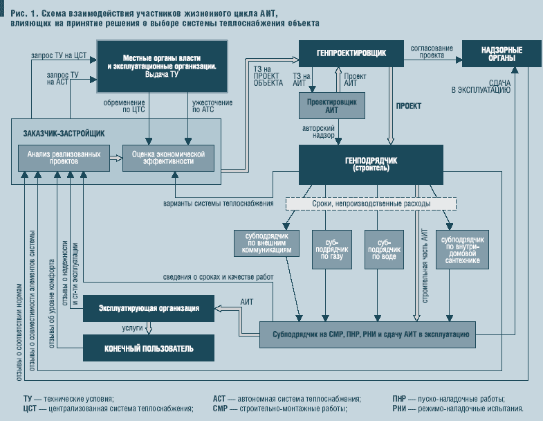

Рис. 1. Схема взаимодействия участников жизненного цикла АИТ, влияющих на принятие решения о выборе системы теплоснабжения объекта

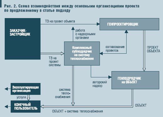

Рис. 2. Схема взаимодействия между основными организациями проекта по предложенному в статье подходу

На рис. 1 представлена схема взаимодействия перечисленных выше категорий при принятии решения о выборе системы теплоснабжения для нового строительства. Разумеется, взаимоотношения перечисленных групп мы будем рассматривать только с точки зрения их взаимодействия в организации теплоснабжения строящихся объектов.
Заказчик-застройщик
Заказчик-застройщик принимает решение о строительстве тех или иных объектов и заключает договор на их проектирование, включая и проект системы теплоснабжения. Для заказчика-застройщика крышные котельные представляют интерес с точки зрения возможной экономии денежных средств, которая может быть получена за счет отказа от строительства теплотрасс и выполнения дополнительных условий, выдвигаемых городскими организациями, на присоединение к ним, а также за счет высвобождения под застройку дополнительного земельного участка, с которого можно получить дополнительную прибыль.
Безусловно, заказчик-застройщик будет сравнивать затраты на реализацию вариантов системы теплоснабжения, предлагаемых проектировщиками, т.к. он заинтересован в обеспечении привлекательности проектов для конечного пользователя и в оптимизации соотношения цена/качество. Разумеется, при этом заказчик-застройщик будет учитывать и собственный опыт реализации различных вариантов систем теплоснабжения, и отзывы организаций, имеющих отношение к проектированию, строительству и эксплуатации подобных систем.
При этом его прямой интерес (вложить поменьше, получить побольше) будет вступать в противоречие с интересами других категорий пользователей. Отношение этой категории лиц к автономному теплоснабжению в целом, и к крышным котельным в частности, скорее всего можно охарактеризовать как выжидательное.
Местные органы власти и эксплуатационные службы
Интересы этой группы заключаются в рациональном использовании выделенной под застройку земли, возможности модернизации городского хозяйства за счет заказчика-застройщика и, разумеется, в соблюдении сложившегося экологического баланса. Эти интересы частично совпадают с интересами заказчика-застройщика, частично противоречат им. Отношение к автономным системам теплоснабжения зависит от многих обстоятельств, в том числе и от полученного ранее опыта эксплуатации подобных систем.
Генпроектировщик
Отношение этой группы к тому или иному варианту теплоснабжения в первую очередь определяется совместимостью отдельных компонентов системы со строительной частью и общим планом застройки.
Проектировщик АИТ
Предлагаемые проектировщиком АИТ варианты, также как и позиция местных органов власти, напрямую влияют на решение заказчика-застройщика. Степень проработки этих вариантов зависит от квалификации проектировщика и его опыта. Высококвалифицированные проектные решения положительно влияют на решения заказчика-застройщика по будущим объектам.
Генподрядчик
Имеются в виду генподрядные строительные организации, осуществляющие застройку и сдачу жилья в эксплуатацию. Крышные котельные по определению подлежат сдаче в эксплуатацию вместе с домом. На сегодняшний день опыта строительства крышных котельных у строителей мало. Кроме того, есть и отрицательный опыт применения крышных котельных, связанный, в первую очередь, с недоучетом особенностей крышных котельных на этапах их проектирования и монтажа. Эти факторы предопределяют отрицательное отношение этой группы к возведению крышных котельных.
Надзорные органы
Как правило, сомнения в целесообразности строительства крышных котельных возникают у представителей СЭС, пожарной и топливной инспекций в регионах, где нет опыта успешного строительства крышных котельных. Отношение этой категории к автономному теплоснабжению в целом по стране настороженное.
Эксплуатирующая организация
Под этим определением будем, в первую очередь, понимать городские эксплуатационные службы, в введении которых находится существующая городская система теплоснабжения. Данная категория находится между сравнительно новой для нашей страны технологией крышных котельных, существующей централизованной системой теплоснабжения и достаточно капризными, с их точки зрения, жильцами, которых интересует (на самом деле совершенно справедливо) только одно — комфортные условия проживания. На нынешнем этапе реформы ЖКХ эксплуатационщики, выбирая между возможными вариантами системы теплоснабжения,будут в первую очередь оценивать предстоящие затраты на освоение и обслуживание новой техники и только потом подсчитывать возможную выгоду от снижения себестоимости производства и транспортировки тепла. На сегодняшний день отношение этой категории к идее автономного теплоснабжения в среднем по стране ближе к отрицательному.
Конечные пользователи
Как правило, на этапе приобретения или получения жилья жильцы редко интересуются от какого источника дом, в котором им предстоит жить, будет снабжаться теплом (исключение составляют лишь потенциальные жильцы квартир последних этажей, которые выясняют, что будет у них над головой). Такую позицию можно понять, но необходимо учитывать, что инвестор включает затраты, понесенные на строительство крышной котельной, в стоимость продаваемого жилья.
Таким образом, жильцы, покупающие жилье, должны становиться собственниками крышной котельной и, хотя юридически этот вопрос до конца еще не проработан, поговорить здесь есть о чем. Но это тема отдельного разговора. Во-вторых, жильцы плохо представляют себе те преимущества, которые они могут получить (или не получить) при автономном теплоснабжении. На сегодняшний день эту категорию можно отнести к нейтральной, но влиятельной силе, способной проголосовать за ту или иную систему теплоснабжения своими кровными деньгами.
Из приведенных выше положений можно сделать вывод, что в целом по стране отношение к автономным системам теплоснабжения настороженное, а основной сдерживающий фактор широкого внедрения крышных АИТ — отсутствие масштабного опыта их удачного применения. На сегодняшний день, как правило, необходимость использования АИТ возникает при отсутствии возможности подключения строящегося жилья к централизованной системе отопления.
В то же время вопросы, связанные с использованием АИТ, должны рассматриваться как комплексная системная задача, учитывающая специфику автономных систем теплоснабжения в целом и рассчитанная на перспективу их развития. Это позволит, на наш взгляд, исключить случаи неудачного или неэффективного применения АИТ. Многочисленныефирмы, занимающиеся поставкой оборудования для теплоснабжения, готовы предложить весьма широкий его спектр, отвечающий современным требованиям по энергоэффективности и экологии, но при этом не в полной мере учитывается необходимость сбалансированности: со строительными конструкциями здания, с внутренним сантехническим оборудованием, с динамично меняющимися тепловыми нагрузками АИТ.
В конечном итоге это приводит к плачевным результатам. Целесообразность использования АИТ, их тип и применяемое оборудование должны определяться конкретными возможностями и состоянием имеющейся системы теплоснабжения, перспективным планом развития (конечно, если он существует) системы теплоснабжения микрорайона, района или города, конфигурацией объекта жилищной застройки, требуемой тепловой маневренностью.
При этом наибольший эффект может быть достигнут при перспективе построения на основе АИТ системы теплоснабжения микрорайона, района или целого города. Подобного рода системный подход может быть реализован специализированной проектно-монтажной организацией с опытом комплексного проектирования систем теплоснабжения. Такая организация должна быть знакома с особенностями монтажа и сдачи в эксплуатацию крышной котельной, владеть современной элементной базой, необходимой для построения автономных систем теплоснабжения.
Под комплексным проектированием в данном случае следует понимать согласованный подбор оборудования и проектирование АИТ, внешних коммуникаций и внутридомового сантехнического оборудования, а также увязку отдельных АИТ в единую систему теплоснабжения. На рис. 2 приведена схема взаимодействия между основными организациями, участвующими в проекте, при использовании предложенного выше подхода. Следует отдельно остановиться на вопросе стоимости автономной системы теплоснабжения.
В зависимости от конфигурации и возможностей существующей городской системы теплоснабжения стоимость оборудования АИТ на этапе проектирования и строительства может оказаться выше, чем стоимость подключения к магистральным сетям и дополнительных затрат, выставляемых владельцами теплосетей. Однако, как показывают расчеты и опыт практической эксплуатации автономных систем отопления в районах массовой жилищной застройки, себестоимость производства и транспортировки тепловой энергии к потребителю существенно ниже, чем в централизованных системах теплоснабжения.
Если при этом инвестор дополнительно возьмет на себя функцию организации, эксплуатирующей созданную автономную систему и продающей тепло населению, то вопрос об экономической целесообразности затрат на ее создание будет решаться с учетом уровня получаемой в процессе эксплуатации прибыли и сроков окупаемости вложенных средств. Поэтому для инвестора корректней сравнивать не затраты на создание автономной системы или на подключение к централизованной системе, а себестоимость произведенного и доставленного потребителю тепла.
Наш собственный опыт промышленной эксплуатации АИТ показывает, что даже при снятии дотаций на теплоснабжение и при сохранении сложившегося соотношения цен на первичные энергоносители (природный газ, электроэнергию, воду) и цен за отпускаемое тепло, эксплуатирующая организация может получать прибыль. Уровень прибыли будет зависеть от суммарной мощности находящихся в эксплуатации АИТ, уровня организации службы эксплуатации и тарифов на исходные ресурсы.
При этом частично снимется вопрос и о стоимости оборудования крышной котельной, так как инвестор будет заинтересован в получении проекта, удобного в обслуживании, и надежного АИТ, рассчитанного на долгие годы эксплуатации. Только при таком подходе к созданию автономных систем теплоснабжения будут соблюдены необходимые условия:
