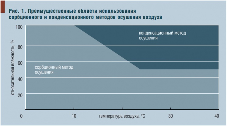

Рис. 1. Преимущественные области использования сорбционного и конденсационного методов осушения воздуха

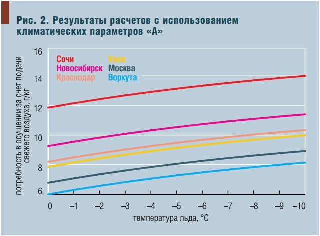

Рис. 2. Результаты расчетов с использованием климатических параметров «А»

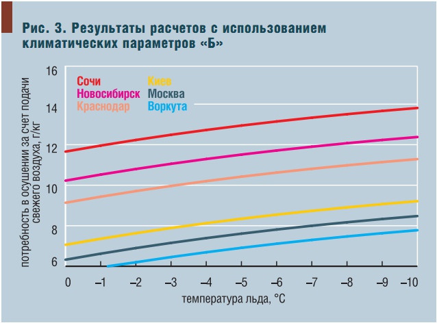

Рис. 3. Результаты расчетов с использованием климатических параметров «Б»

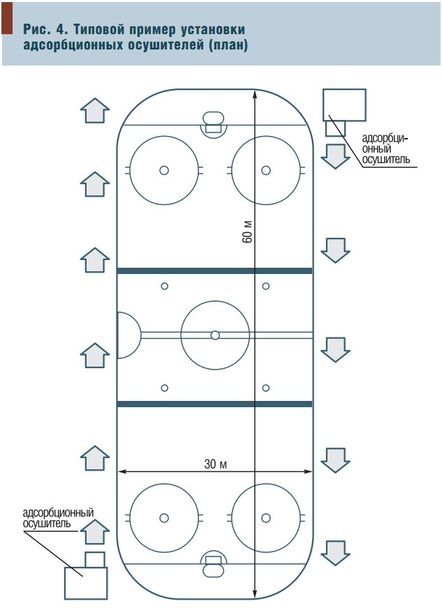

Рис. 4. Типовой пример установки адсорбционных осушителей (план)

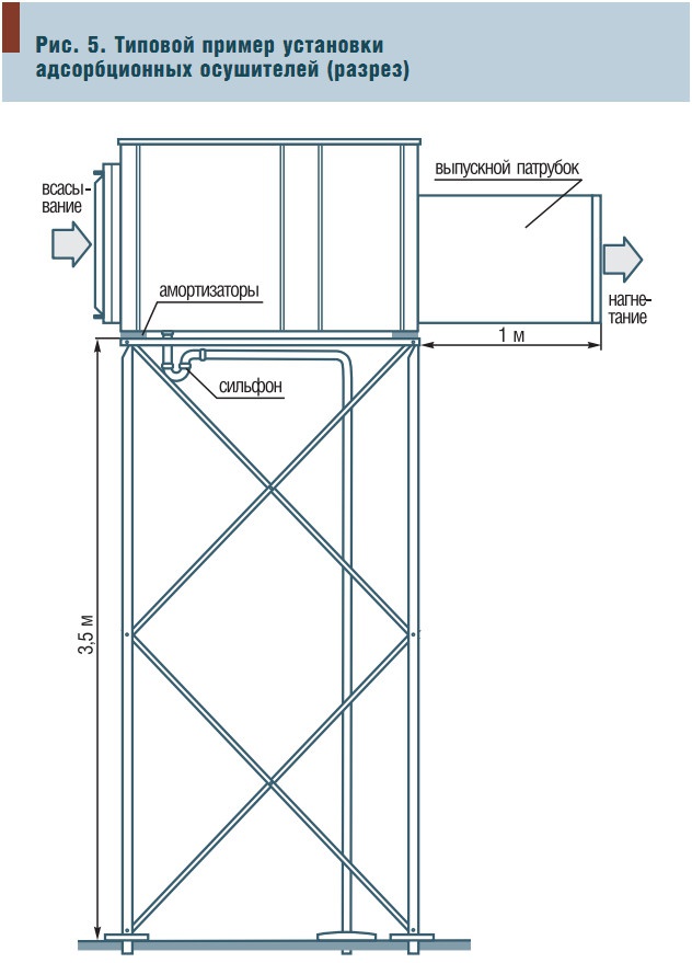

Рис. 5. Типовой пример установки адсорбционных осушителей (разрез)

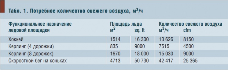

Табл. 1. Потребное количество свежего воздуха, м3/ч

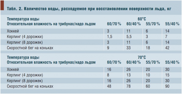

Табл. 2. Количество воды, расходуемое при восстановлении поверхности льда, кг

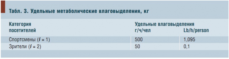

Табл. 3. Удельные метаболические влаговыделения, кг

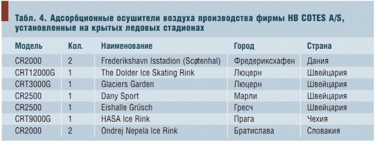

Табл. 4. Адсорбционные осушители воздуха производства фирмы HB COTES A/S, установленные на крытых ледовых стадионах

Причина использования осушителей воздуха именно адсорбционного типа, в отличие от конденсационных осушителей, заключается в особенностях их принципа действия, обеспечивающего повышенную эффективность при сравнительно низких температурах воздуха, а также благодаря их способности поддерживать низкую относительную влажность.
На рис. 1 представлены преимущественные области использования осушителей обоих типов. Из представленного на рис. 1 следует, что использование осушителей воздуха конденсационного типа является предпочтительным, например, в плавательных бассейнах, аквапарках и на других объектах, характеризуемых температурой воздуха порядка нескольких десятков градусов и относительной влажностью превышающей 50%.
В то же время, крытые ледовые стадионы имеют температуру воздуха над поверхностью льда приближающуюся к 0°С, а на удалении от поверхности льда, во избежание конденсации, относительная влажность воздуха должна поддерживаться на уровне существенно ниже 50%. Отсюда, использование на крытых ледовых стадионах осушителей воздуха адсорбционного типа не имеет альтернативы.

Результаты расчетов для некоторых городов России с использованием климатических параметров «А» и «Б» представлены соответственно на рис. 2 и 3. В общем случае расчет сводится к следующему:
А) По данным СНиП 2.04.05–91* для конкретного города определяется температура (t, °С) и удельная энтальпия (h, кДж/кг) воздуха в теплый период года. Далее вычисляется его влагосодержание (Xout, г/кг) с использованием следующей формулы: Xout = (h – t і Cpa)/ (hg + t і Cpv) і 103, (1) где: Cpa — удельная теплоемкость сухого воздуха при постоянном давлении при 0°С (1 кДж/(кг•°С), Cpv — удельная теплоемкость паров воды при постоянном давлении при 0°С (1,805 кДж/(кг•°С), hg — удельная энтальпия насыщенных водяных паров при 0°С (2501 кДж/кг).
Б) В зависимости от целевого назначения крытого ледового стадиона (культивируемые виды спорта) выбирается расчетное значение температуры поверхности льда, рассматриваемое как точка росы (tdp, °С).
Соответствующее влагосодержание воздуха (Xin, г/кг) непосредственно над поверхностью льда рассчитывается с использованием следующей последовательности формул: Xin = (MV/MA) і і (PS/(P – PS) і 103, (2) где: MV — молекулярная масса воды (0,01802 кг/моль), MA — молекулярная масса воздуха (0,02896 кг/моль), P — атмосферное давление (101330 Па на уровне моря), PS — парциальное давление насыщенных паров воды при температуре tdp, Па. Последний из указанных параметров вычисляется по эмпирической формуле, справедливой в температурном диапазоне от –100 до 0°С. PS = exp(g/T + h + k і T + l і T2 + + m і T3 + n і T4 + q і ln(T)], (3) где: g = –5,6745359 і 103, h = 6,3925247, k = –9,677843 і 10–3, l = 6,22115701 і 10–7, m = 2,0747825 і 10–9, n = –9,484024 і 10–13, q = 4,1635019, T = tdp + 273,15, K. Комбинируя последние два выражения, имеем следующую формулу для практических расчетов: Xin = 622/[P і exp(–g/T – h – – k і T – l і T2 – m і T3 – (4) – n і T4 – q і ln(T)) – 1].
В) Количество избыточной влаги (X, г/кг), поступающей внутрь крытого стадиона, определяется по формуле: X = Xout – Xin. (5) Потребный влагосъем по рассматриваемой компоненте влажностного баланса (Dfresh hair, кг/ч) составит: Dfresh hair = X і r і L і 10–3, (6) где: r — плотность воздуха (1,2 кг/м3), L — расход свежего воздуха, м3/ч.
В отечественной практике [10] расход свежего воздуха определяется в количестве не менее 80 м3/ч на одного занимающегося спортсмена и не менее 20 м3/ч на одного зрителя. Согласно стандарту ASHRAE 62-1989 количество свежего воздуха в расчете на одного человека должно составлять 25,5 м3/ч (15 cfm).
Вместе с тем количество свежего воздуха должно составлять не менее 9 м3/ч на м2 ледовой поверхности (0,5 cfm per sq foot). Последний параметр, как правило, является определяющим при числе зрителей менее 500 человек. Для типовых ледовых площадок потребное количество свежего воздуха представлено в табл. 1.
2. Технология восстановления поверхности льда предусматривает использование горячей воды, имеющей температуру от 600°C (1400°F) до 700°C (1600°F). Количество воды (Wresurf, кг), расходуемое при каждом очередном восстановлении поверхности льда, представлено в табл. 2. Потребный влагосъем по рассматриваемой компоненте влажностного баланса (Dresurf, кг/ч) составит: Dresurf = Wresurf і n/Tday, (7) где: Tday — количество часов, в течение которых ледовый стадион эксплуатируется на протяжении суток, час/сутки, n — количество циклов восстановления поверхности льда на протяжении времени Tday.
Как правило, восстановление льда происходит от 4 до 8 раз в сутки. Таким образом, при Tday = 24 ч. Dresurf может достигать 30 кг/ч.
3. Метаболические выделения влаги обусловлены присутствием людей на стадионе. Удельные метаболические выделения [6] сведены в табл. 3. Потребный влагосъем по рассматриваемой компоненте влажностного баланса (Dmet, кг/ч) составит: Dmet = е2i = 1wimet і pi і 10–3, (8) где: pi — вместимость ледового стадиона по категориям посетителей (i = 1,2), чел.
Итоговый влажностный баланс (D, кг/ч) определяет потребный влагосъем внутри ледового стадиона: D = Dfresh air + Dresurf + Dmet . (9) Типовой пример установки адсорбционных осушителей воздуха представлен на рис. 4 и 5. Среди производителей осушителей воздуха адсорбционного типа существенно выделяется фирма HB COTES A/S (Дания), поставляющая широкий спектр агрегатов различных типоразмеров.
Основной элемент осушителя — ротор — на 82% заполнен высоко эффективным силикагелем на стекловолоконном носителе. Высокий процент заполнения силикагелем, а также оптимальный размер пор насадки обеспечивают интенсивную адсорбцию избыточной влаги при минимальном потреблении энергии.
В наибольшей степени специфике обработки воздуха крытых ледовых стадионов отвечают осушители воздуха серии CR..., использующие элек-трический нагрев регенерирующего воздушного потока до температуры 100–1400°С, а также серии CRT...G, использующие газовые нагреватели и регулирование производительности по заданному значению точки росы.
Перечень крытых ледовых стадионов, на которых установлены адсорбционные осушители воздуха производства фирмы HB COTES A/S, приведен в табл. 4.
