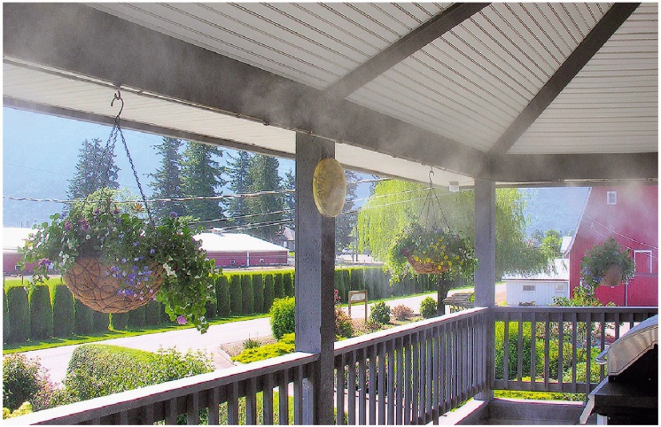

В зимний период внутри загородного деревянного дома, когда активно функционирует отопительная система, воздухообмен замедляется. Установка оборудования для образования тумана позволяет смягчать и увлажнять воздух. Системы туманообразования помогают бороться с мошками, а также способны подавлять развитие различных патогенных организмов, они эффективны при устранении запахов, возникающих во время обработки твердых отходов, и т.д.

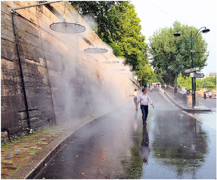

Обычные кондиционеры ни в какое сравнение не идут с эффектом от применения туманообразователей, так как кондиционеры охлаждают только закрытые помещения, и все попытки их эксплуатации на улице обречены на провал.
Работа систем туманообразования заключается в выработке капель воды небольшого размера, которые очень быстро испаряются. В момент насыщения влагой окружающего воздуха возникает туман

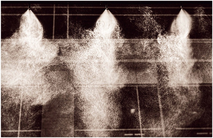

Эти устройства классифицируются по одному показателю — диаметру выходного отверстия (от 0,15 до 0,5 мм). Этот параметр определяет характер туманообразования в зависимости от размера капли воды. На открытых и закрытых пространствах применяют сопла с различными размерами выходного отверстия. Так, например, при необходимости увлажнения жилых помещений следует монтировать форсунки с отверстием 0,15 мм, которые производят капли величиной от 1,2 до 37,9 мкм. Такие форсунки идеальны для применения в жилых помещениях, когда требуется совсем небольшой расход воды и минимальная влажность, а также полное испарение. Форсунки, имеющие размер выходного отверстия от 0,2 до 0,5 мм, монтируются в системах для охлаждения и увлажнения больших открытых пространств. Ими могут быть сад, парники, веранды и т.д., где воздухообмен более интенсивен, и испарение капель проходит эффективнее.

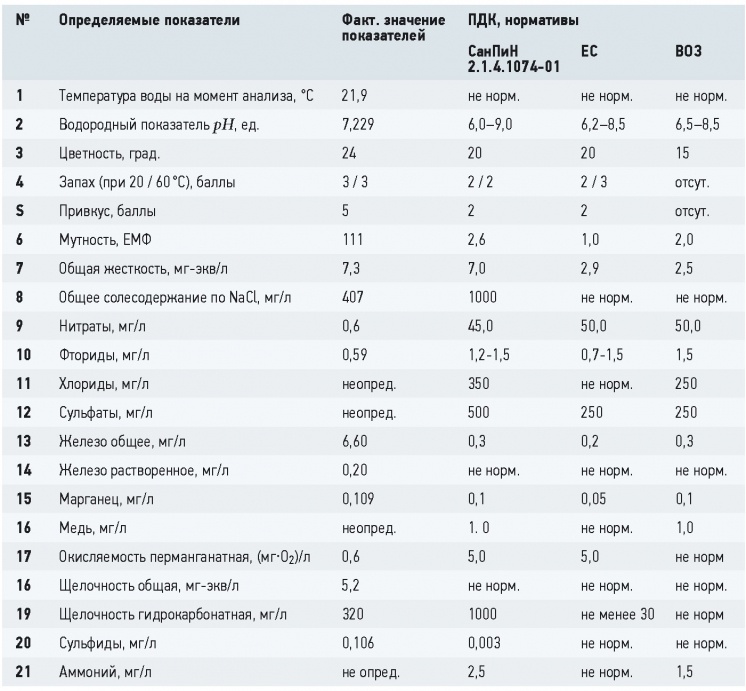

Небольшое выходное отверстие сопла, изготовленное при помощи лазерной технологии, требует применения деминерализованной жидкости, иначе неизбежно забивание отверстия солями и примесями, выход его из строя, и общий сбой в работе установки.
Конечно же, фильтр не избавит от солей кальция, выпадающих на мебели и предметах интерьера неприятным белым налетом. Поэтому при увлажнении жилых помещений нужно установить обратный осмос. Он снизит содержание растворенных солей. Тип фильтра подбирают после анализа состава воды, подаваемой в насос.
Тем не менее, практика показывает, что для бесперебойной работы необходимо установить хотя бы один фильтр, удерживающий механические примеси.
