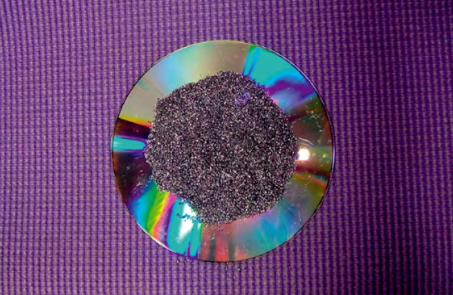

Предлагаемый способ очистки воды от анионов солей бора основан на ионном обмене с применением высокоселективных анионообменных смол. Существующие смолы S-108 фирмы Purolite, IRA-743 — Rohm and Haas и др. имеют высокую механическую прочность, химическую стойкость, динамическую обменную емкость по бору, не токсичны, эффективно регенерируются. Для оценки степени сорбции анионов борселективной смолой можно записать их в следующий ряд активности: Сl – < SO4 2– < НСО3 – < В(ОН)4 – .
Поэтому в целом химический состав очищаемой воды практически не изменяется (незначительное по времени изменение в начале процесса фильтрования воды через загрузку анионита) Вся подаваемая вода на установку после очистки направляется потребителю. Смолы эффективно работают в широком диапазоне pH и концентрации оксоборатов. Обменная емкость по бору 350 мг-экв/л. Начало проскока боратионов наступает при 650–700 относительных объемах, что определяется исходной концентрацией соединений бора.
Как показали наши испытания, загрузка смолы S-108 в постоянном режиме ионный обмен (по В) — регенерация, работает в течение шести лет (при догрузке 3 % в год по объему). Многократ-ные циклы в режиме «заработка–регенерация» показали высокую эффективность десорбции бора и в достаточной степени воспроизводимую емкость селективной смолы. Однако, следует отметить высокую стоимость зарубежных селективных смол.
В настоящее время разрабатывается новый отечественный сорбент для селективного извлечения бора из природных вод с целью повышения эффективности и снижения расходов на процесс обезборивания. Разработка технологии очистки подземной воды от бора предполагает использование различных селективных сорбентов зарубежных (Purolite S-108, Rohm and Haas IRA-743, «Гранион», D430) и отечественных, позволяющих удалять биологически активные компоненты без изменения макрокомпонентного состава природной воды, который должен отвечать нормативным требованиям, предъявляемым к качественному и количественному составу питьевой воды [2].

Очистка воды от бора идет на анионитовых фильтрах, загруженных селективной по бору смолой S-108 в ОН– — форме английской фирмы Purolite. Смола S-108 имеет санитарно-гигиенический сертификат в России для применения в питьевом водоснабжении. Ее высокая селективность позволяет обеспечить обменную емкость по бору 3,8 г/л (0,35 г-экв/л) при сохранении исходного состава воды по основным анионам (Сl – , HCO3 – , SO4 2– ). Функциональной группой являются комплексные амины, рабочий диапазон значений pH = 1–13.
