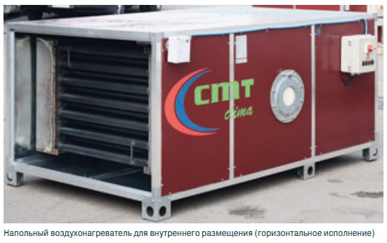

Напольный воздухонагреватель для внутреннего размещения (горизонтальное исполнение)

По способу нагрева воздуха есть воздухонагреватели с применением непрямого нагрева воздуха (их иногда называют рекуперативными воздухонагревателями) и воздухонагреватели прямого нагрева (так называемого смесительного типа). Непрямой нагрев — это когда воздух (рециркуляционный и/или приточный) при помощи вентилятора подается внутрь агрегата, после чего он нагревается, проходя вокруг камеры сгорания и через теплообменник, продукты же сгорания выводятся через дымоход.
Затем нагретый воздух, полученный таким образом, выпускается либо непосредственно в помещение, либо через систему воздуховодов. КПД обычных газовых воздухонагревателей непрямого нагрева находится в диапазоне 75–94 %. Как и в котлах, есть конденсирующие воздухонагреватели с КПД по низшей теплотворности до 105 %. Прямой нагрев воздуха — это когда нет камеры сгорания и теплообменника.
Пламя горелки напрямую нагревает воздух, т.е. это или газовый камин, или газовая приточная установка. За счет меньшей металлоемкости газовые воздухонагреватели прямого нагрева самые дешевые. Если по воздухонагревателям непрямого нагрева разрозненная противоречивая нормативная база присутствует, то к сожалению, у нас нет норм использования воздухонагревателей прямого нагрева.
Современные системы горения позволяют высокоэффективно сжигать природный газ, но использование воздухонагревателей прямого нагрева с рециркулируемым воздухом не допускается. Такое оборудование может использоваться только для второго варианта, т.е. нагрева только приточного воздуха. Данные агрегаты используются при больших кратностях воздухообмена, когда уровень вредностей, выделяемых внутри помещения, значительно превышает уровень продуктов сгорания от газовых воздухонагревателей прямого нагрева.
Эти воздухонагреватели могут обеспечить значительно большую степень нагрева воздуха, чем воздухонагреватели непрямого нагрева. Их КПД равен 100 %. Нет сложностей с большими отрицательными температурами уличного воздуха. Система отопления, вентиляции и кондиционирования на основе газовых воздухонагревателей непрямого нагрева также может быть децентрализованной и централизованной. При этом системы отопления, вентиляции и кондиционирования на основе газовых воздухонагревателей более экономичны:
