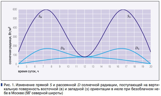

Рис. 1. Изменение прямой  S и рассеянной D солнечной радиации, поступающей на вертикальную поверхность восточной (в) и западной (з) ориентации в июле при безоблачном небе в Москве (56° северной широты)

В практике проектирования приточный воздух от одной системы обычно подают в помещения с наружными ограждениями разной ориентации. Например, в помещения с окнами восточной и западной или южной и северной ориентации. Из представленного рис. 1, составленного по данным [3, 6, 7], следует, что солнечная радиация прямая S и рассеянная D на вертикальную поверхность восточной ориентации поступает преимущественно до полудня, а на поверхность западной ориентации — после полудня.
Это означает, что в помещениях с светопрозрачными ограждениями восточной ориентации теплоизбытки будут наибольшими в первой половине дня, а в помещениях со светопрозрачными ограждениями западной ориентации будут наибольшими во второй половине дня. К тому же надо отметить, что в утренние часы (с 5:00 до 10:00) температура наружного воздуха в расчетные сутки ниже среднесуточной температуры, а после полудня (с 14:00 до 18:00) выше среднесуточной.
