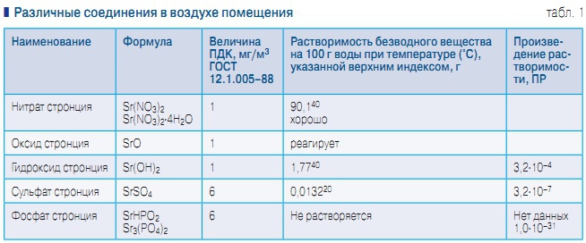

Табл. 1. Различные соединения в воздухе помещения
Поэтому в любом стандарте нас в первую очередь интересует не то, какие значения тех или иных параметров воздуха заложены в основу стандарта и по какой методике делать расчет, а то какой результат по обеспечению качества воздуха в помещении можно ожидать в процессе эксплуатации климатической системы, если она будет создаваться в соответствии с данным стандартом. Основным критерием любого стандарта является воздухообмен.

Предположим, что воздухообмен в помещении обеспечивает поддержание бикарбоната в крови в норме. Пусть приточный воздух поступает без очистки (естественная вентиляция). В воздухе помещения присутствуют различные соединения стронция (табл. 1), и их концентрация не превышает ПДК, т.е. все в соответствии с установленными нормами.
Но, попадая в легкие, эти соединения в той или иной степени будут являться поставщиками ионов стронция в кровь. При каких условиях в организме может образоваться такой патогенный биоминерал, как стронцианит (SrCO3 с ПР = 1,1•10–10)?. Стронцианит может образоваться, если будет выполняться условие пересышения (формула) При концентрации бикарбоната в крови в норме концентрация ионов (формула) также будет в норме, т.е. (формула) Тогда условие образования стронцианита будет выглядеть следующим образом: [Sr2+]•1,1•10–10/Снорм.
Но поставщиком ионов стронция в кровь могут, являются не только химические соединения, представленные в табл. 1, но и питьевая вода и пища. Следовательно, даже действуя строго в соответствии с установленными нормами, нельзя исключать, что мы можем получить в организме человека патогенный биоминерал стронцианит, т.к. концентрация ионов стронция определяется суммированием от всех источников, в т.ч. с пищей и водой.
