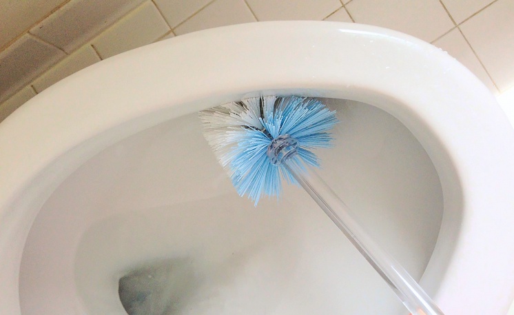

В общем, подводя итоги, можно сказать, что и одиозная для XXI-го века процедура с применением «ёршика», и большой расход воды в туалете даже при удачном исходе дают большую пищу для критики. Нам повезло, что, судя по публикациям, нынче юмористов и сатириков извели на корню.

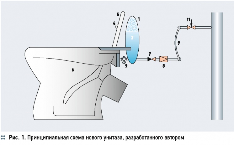

Описание устройства, полученного в результате реализации проекта, начнём с компоновки (рис. 1). Здесь имеется корпус воздушно-поршневого насоса 1, в нижней части которого расположена вода, а в верхней — воздух, сжатый до давления не более 0,25 МПа, что обеспечивается клапаном давления 8. На входе в корпус 1 насоса установлен обратный клапан 7, исключающий попадание воды из насоса в водопроводную сеть. Вода в насос из стояка подаётся через вентиль 11. В крышке 5 унитаза 6 расположен сенсор 4 и микропроцессор, управляющий клапаном 9, подающим воду в унитаз. Таким образом, в корпусе насоса, который одновременно является накопителем воды и воздуха, нет никаких деталей и узлов. Отсутствует внутри него и клапан напуска, функцию которого выполняет клапан давления. Благодаря сенсорному устройству, конструкция получила функцию hands-free, то есть рабочий спуск воды можно осуществлять не прикасаясь ни к чему руками. Это очень полезно с точки зрения гигиены в местах общественного пользования.
Для реализации столь удобной компоновки, когда клапан, подающий воду из сосуда-накопителя, вынесен за пределы сосуда, пришлось решать непростую гидродинамическую задачу. Дело в том, что в обычном унитазе-компакте бачок расположен сверху унитаза на полочке в виде прилива, и, к тому же, выпускное отверстие в дне бачка отодвинуто от задней стенки бачка. В нашем случае клапан находится между сосудом и унитазом. Чтобы не увеличивать общую длину унитаза, что могло бы вызвать претензии по поводу роста габаритов, нам пришлось делать оболочку сосуда-накопителя с наименьшей протяжённостью в направлении длины устройства в целом. Реализована она в виде трёхосного сфероида, в частности, эллипсоида вращения. Но, даже и в этом случае расстояние между передней стенкой сосуда-накопителя и входным отверстием в унитаз оставалось весьма малым. С учётом того, что для улучшения качества мойки предполагалось использовать новую технологию смыва, нам пришлось создать необычную конструкцию клапана, в которой для минимизации длины осуществлено «опрокидывание» потока воды наподобие «мёртвой петли» в авиации. Однако и при этом вписать между унитазом и сосудом-накопителем габарит клапана больше одного дюйма не получалось.
Для подачи воды из сосуда в унитаз со скоростью около 2 л/с, необходимой для проталкивания отходов в канализацию через сифон, в дне обычного бачка делается отверстие диаметром 55 мм.
Чтобы обеспечить ту же скорость подачи через аналогичной формы отверстие, но дюймового диаметра, скорость излива из сосуда-накопителя должна возрасти почти в 4,7 раза. Прирост давления в сосуде-накопителе с 0,003 до 0,15 МПа дал нам рост скорости излива в 7,07 раза. То есть для сохранения необходимой скорости подачи воды в унитаз в 2 л/с при увеличении длины (по сравнению с отверстием) и усложнении конфигурации подающего канала нельзя было допустить уменьшение скорости более чем в 1,5 раза. Представлялось, что запас весьма солиден, учитывая краткость пути. Не имея ни времени, ни средств, чтобы заказать подходящий клапан, мы выбрали доступное в продаже устройство, хотя бы отдалённо напоминающее желаемую конфигурацию.

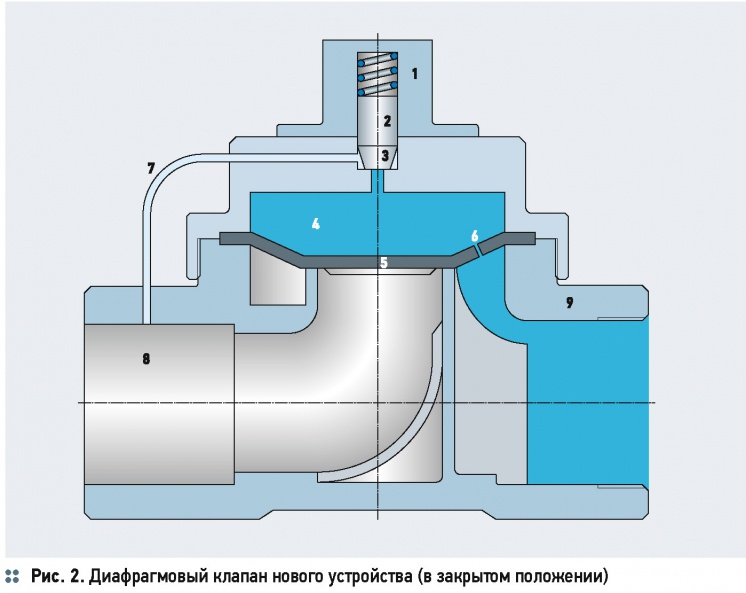

Созданный диафрагмовый клапан непрямого действия с опрокидывающимся потоком типа «мёртвой петли» представлен на рис. 2. Поскольку он фактически является «сердцем» всего устройства, то опишем его работу более подробно.
Клапан находится в закрытом положении. Сверху на клапане закреплён бистабильный соленоид 1. Подпружиненный сердечник 2 заканчивается резиновым башмачком 3, перекрывающим выход воды из пространства 4 над резиновой диафрагмой 5 с игольчатым отверстием 6 в выпускной канал 7, соединённый с левым патрубком 8 корпуса клапана, который фиксируется во входном отверстии унитаза (не показан). Правый патрубок клапана 9 с резьбой подсоединяется к воздушно-поршневому насосу. Вода из насоса через игольчатое отверстие в диафрагме попадает в «наддиафрагменное» пространство и прижимает золотник-диафрагму к верхнему краю вертикального цилиндра (седлу), разделяя пропускной канал клапана на впускную часть, наполненную водой, и выпускную, состоящую из двух цилиндрических участков — вертикального и горизонтального, составляющих единое целое.

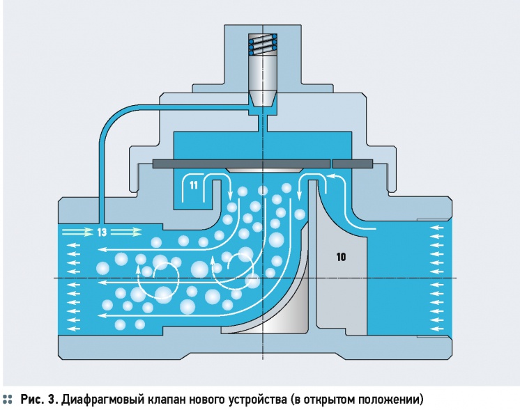

На рис. 3 показан клапан в открытом положении. Для открытия клапана на бистабильный соленоид подаётся кратковременный импульс, втягивающий сердечник и освобождающий для воды путь из пространства над диафрагмой в выпускную часть клапана. Диафрагма поднимается, и вода, обозначенная стрелкой справа, поступает в клапан из насоса, разделяется рассекателем 10 на две части и уходит в пространство между вертикальным цилиндром выпускной части и корпусом клапана, поднимается вдоль стенок по наклонным желобам, проходит в кольцевой зазор 11 между седлом клапана и золотником и уходит в выпускную часть пропускного канала клапана. При прохождении кольцевого зазора между седлом и золотником скорость потока резко возрастает, в нём образуется область разрежения. В этой области зарождаются пузырьки насыщенного пара, способные производить кавитационный эффект.
Поскольку в кольцевой щели возникает разрежение, то через выпускной патрубок образуется поток встречного воздуха, который перемешивается с водой. Таким образом, клапан, кроме своей главной обязанности, выполняет роли кавитационного генератора, вакуумного насоса и, как следствие, воздуходувки. Встречное направление воды и воздуха вызывают завихрения в потоке, поступающем в унитаз. Там же, наблюдая за счётчиком воды, можно оценить и экономию воды — как минимум вдвое по сравнению с использующими в быту унитазами.

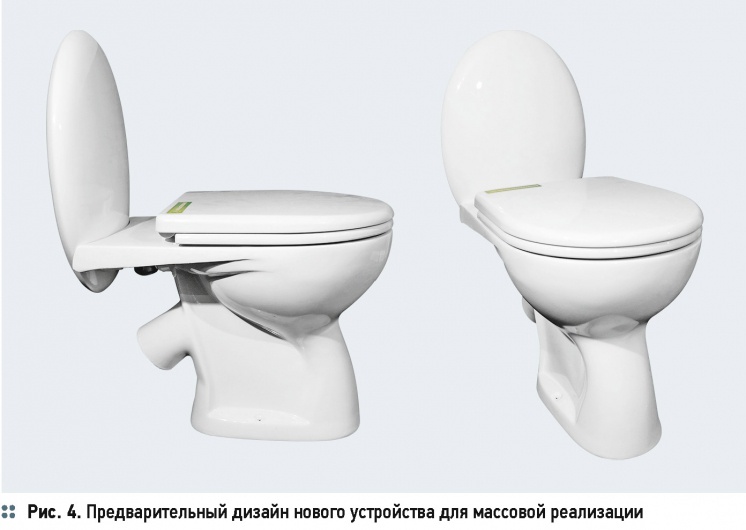

Переходя к заключению, отметим, что с начала разработки описываемого инновационного проекта идёт 17-й год. Устройство, а это уже шестой созданный за эти годы образец, поступило, как уже говорилось, на рынок в начале 2011-го года и стало продуктом. Таким образом, двое петербуржцев сделали то, что не могут сделать «киты» сантехники. Такие как, например, Gustavsberg или American Standard. Оговорка — даже не двое, а «полтора», поскольку автор половину времени исполнял роль инвестора, зарабатывая деньги на проект, и только вторую половину работал, собственно, по проекту. Единственный партнёр по проекту — Владимир Валентинович Шевелев — русский самородок, который умеет разобраться и делать в технике всё, в чём возникает необходимость. Своего рода человек-оркестр: и как инженер, и как высоквалифицированный рабочий. Он как бы исполнял роль КБ и опытного цеха, а автор играл роль инвестора и НИИ. Тяжесть нагрузки скрашивалась поддержкой родных и знакомых. Очень помогали старые связи: в институте, где автор работал раньше и был лучшим изобретателем, у него много друзей.
В настоящее время мы продаём наши изделия единичными экземплярами и малыми партиями. Хотя первый проданный в начале 2011-го года образец подтвердил все ожидания, нам приходится (нам навязывают) вести работу по организации массового производства. Замечу вскользь, хотя по этому поводу и не должно было возникнуть сомнение: как и положено у настоящих инженеров, авторская разработка превосходит по параметрам все аналогичные на рынке и, благодаря своей простоте при массовом производстве, будет иметь себестоимость на уровне самых дешёвых аналогов. Предварительный дизайн нового устройства, предназначенного для массовой реализации, представлен на рис. 4.
К 2014-му году расходы по проекту достигли $ 1,15 млн. Некоторые считают такие затраты на разработку смехотворными. Ну, а стоимость с учётом описанного риска каждый определяет по-своему.
Если инновационный проект можно было вести за счёт собственных средств, то организация массового производства — это уже совсем другие расходы. Может быть, наконец, наше государство, так ратующее за импортозамещение, обратит на нас внимание?
Слава Богу, земля русская не оскудела патриотами, и пока только на них и надежда. Так, уважаемый Н. А. Марков, к.т.н., генеральный директор ООО «Неопласт», любезно согласился сделать для нас по нашему заказу унитаз из композита. Уважаемый Е. С. Макаров, генеральный директор ООО «Тайпит», не только субсидировал изготовление партии из 10 штук, но и организовал на своём производстве сравнительные испытания.
Сравнительные испытания проходят в двух туалетах одного из цехов ООО «Тайпит». К сожалению, не столь успешно, как мы ожидали — достигнутая экономия воды не 50 %, на что мы надеялись, а пока лишь 34 %. В нашем сенсорном устройстве InnoSan есть только один режим, соответствующий «большой» кнопке обычного унитаза. Естественно, что каждый раз, когда надо бы нажать на «малую» кнопку, оно расходует больше воды, чем нужно. Однако мы уверены, что, снабдив InnoSan вместо сенсора двумя кнопками, мы достигнем заявленной экономии воды в 50 %.
Авторская разработка превосходит по параметрам все аналогичные на рынке и, благодаря своей простоте при массовом производстве, будет иметь себестоимость на уровне самых дешёвых аналогов. Однако сама организация массового производства — это уже совсем «серьёзные» расходы
