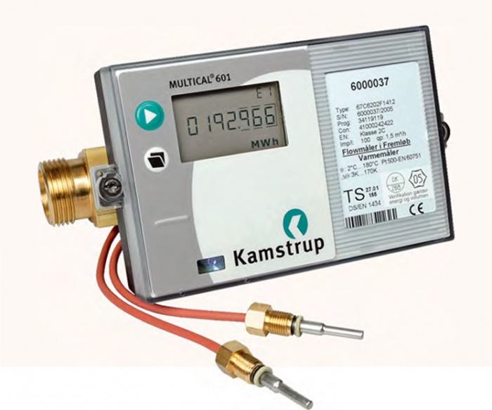

Главное условие, необходимое для реализации сетевых решений, — возможность включения приборов учета в систему диспетчеризации, а также гарантия их надежности и бесперебойной работы. Без этого любая схема сбора данных будет нефункциональна. Лучше всего, если счетчик допускает в случае необходимости (например, при расширении или модернизации сети) переход на любой из применяемых сегодня способов передачи информации. Осуществить это позволяют современные вычислители с модульной архитектурой, например, Multical 601. Как отмечает Кирилл Клюшин, технический специалист компании Kamstrup, ведущего мирового производителя и поставщика системных решений в энергоучете. — «Вычислители позволяют проводить модернизацию системы диспетчеризации без дополнительного перепрограммирования. Счетчики просто укомплектовываются другим модулем передачи данных, например, для связи по наиболее современному на сегодняшний день протоколу LON или по радиоканалу».

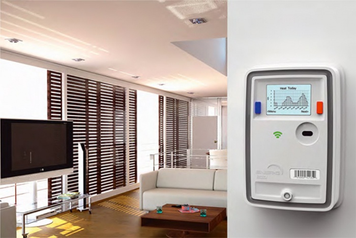

Популярность в Европе приобретает использование высокочастотной радиосвязи для удаленного считывания показаний с приборов учета

Все большую популярность в Европе приобретает использование высокочастотной радиосвязи для удаленного считывания показаний с приборов учета. Так, тепловычислитель Multical 601 предполагает использование встроенного беспроводного роутера, обеспечивающего его работу в составе единой сети. В России эта технология пока не получила распространения. Среди основных причин можно выделить характер застройки. Если в Европе преобладает плотное частное малоэтажное строительство, то у нас в городах возводятся в основном многоквартирные жилые дома, что объясняет меньшую плотность расположения узлов учета.

Еще один недорогой способ оптимизации процесса снятия показаний также предусмотрен конструкцией уже упомянутого выше тепловычислителя Multical 601. Речь идет о возможности быстрого считывания архивов с помощью оптической головки, например, подключенной к ноутбуку. Кстати, существуют и универсальные решения. Например, ручной терминал Multiterm Pro, с помощью которого можно снимать данные не только по радио, но и через оптический разъем, а также заносить их вручную. Такой многофункциональный прибор, объединяющий в себе различные инструменты для сбора данных, позволяет проводить модернизацию системы учета в течение длительного времени, не испытывая при этом каких-либо неудобств.
