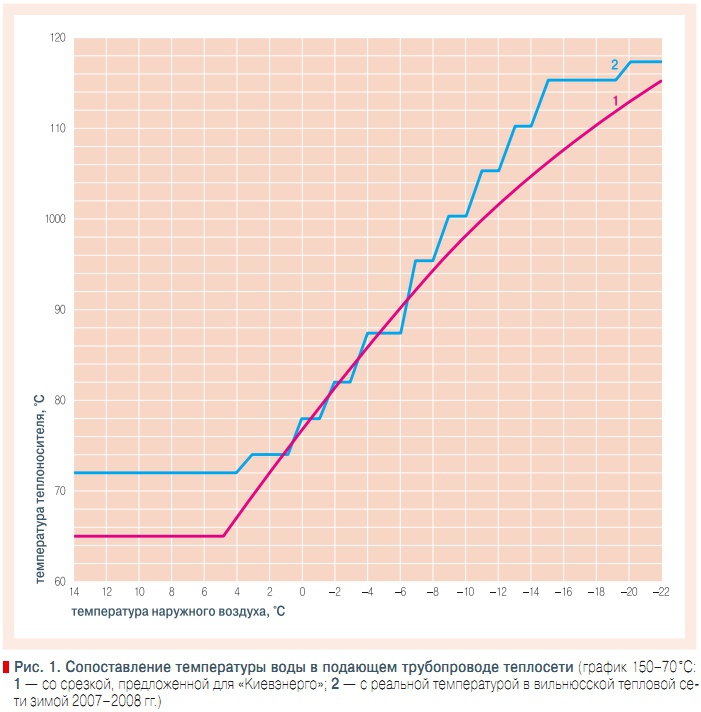

Рис. 1. Сопоставление температуры воды в подающем трубопроводе теплосети

Температурный график 150–70 °С должен срезаться нормативно
Существующие теплосети практически не способны подавать воду с температурой 150 °С, и это, кажется, уже никем не оспаривается. В [3] было доказано, что температурный график, адекватный реальным потребностям отопительных систем, присоединенных к киевской тепловой сети, может быть срезан на уровне 115 °С, и срезка эта должна быть плавной.
Никаких проблем для потребителей не возникнет, если максимальная температура будет установлена на этом уровне, потому что теплопотери помещений всегда рассчитывались с учетом примерно однократного в час воздухообмена, то есть практически при открытых форточках, а во время сильных морозов форточки не открывают, чтобы не простудиться. В Вильнюсе срезка температурного графика на уровне 115–120 °С стала нормативной, и она строго выдерживается. На рис. 1 видно, насколько близок реальный температурный график вильнюсской тепловой сети к графику, предложенному нами для «Киевэнерго».
