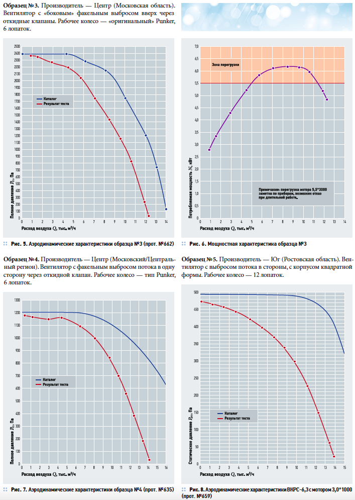

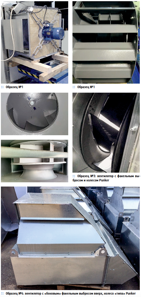

Подробный анализ конструкции каждого вентилятора не входит в цели статьи, по внешнему виду можно отметить образец №3 из Московского региона, построенный на оригинальном немецком рабочем колесе фирмы Punker, который, несмотря на высокое качество оригинального колеса, не додувал по расходу 15–25%.
Все образцы сфотографированы, полный отчёт может быть получен с разрешения собственника тестируемого оборудования.

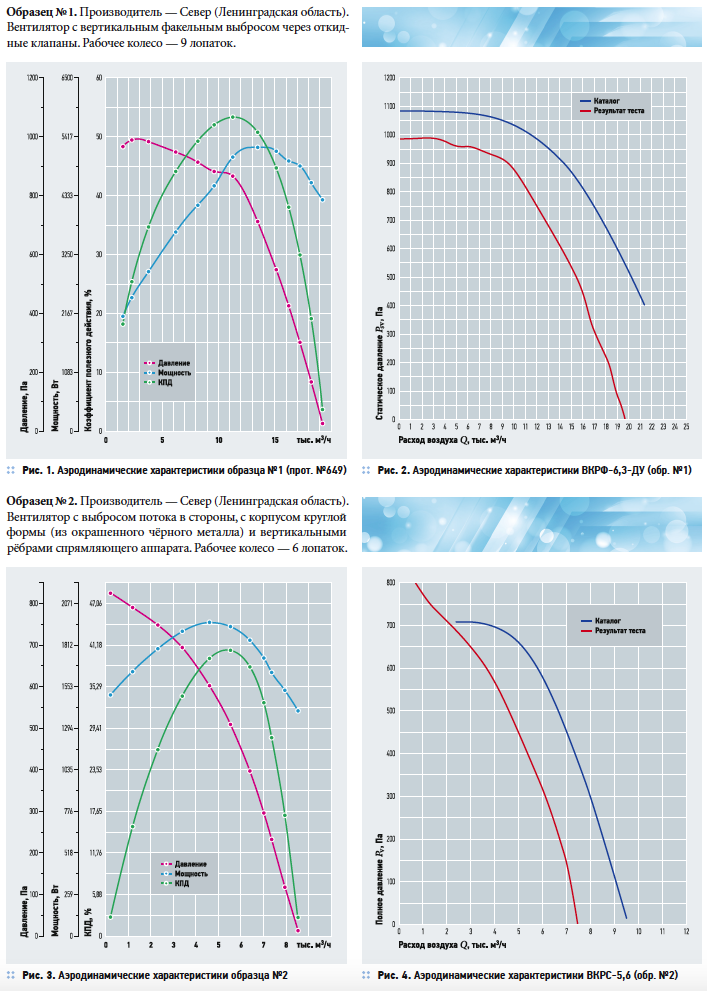

Далее на графиках представлены аэродинамические характеристики протестированных образцов.

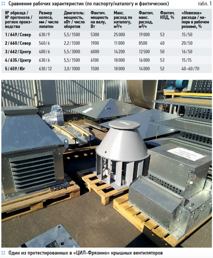

1. Все образцы №№ 1–5 произведены в условиях качественного технологического оснащения; резка металла, сварка, окраска, балансировка, крепёж, сборка. Образец № 2, условно названный «круглый», изготовлен из окрашенной чёрной стали, остальные из оцинкованной стали. Маркировка большинства образцов выполнена не по каталогу, вручную (кустарно) или шильды не заполнены совсем.
2. Все образцы вентиляторов №№ 1, 3, 4 и 5 даже на пределе возможностей не выдают свои проектные или каталожные параметры, независимо от типа корпуса и колеса, и, кроме совсем «провального» образца № 2 («недодув» 40%), «не додувают» 15–25%, что достаточно для отказа в приёмке вентиляционного оборудования по СП 73 и СП 7 / ГОСТ Р 53300 (не путать с ГОСТ Р 51300).

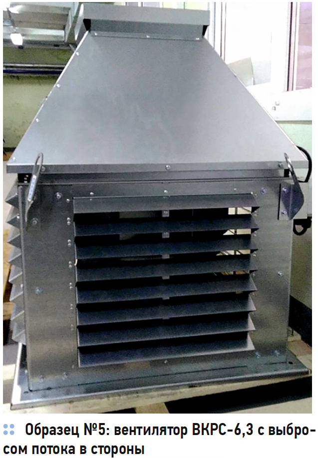

3. Образец №5 оснащён мотором несоответствующей мощности или колесом недостоверного типа, так как мотор нагружен менее 50%, при этом заявлена версия вентилятора по каталогу с мотором 3,0/1000 с полной нагрузкой.
