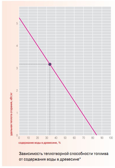

Зависимость теплотворной способности топлива от содержания воды в древесине

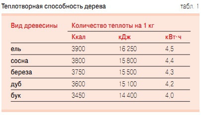

Табл. 1. Теплотворная способность дерева

Пиролизные котлы рекомендуется топить как можно более сухой древесиной, тогда обеспечивается работа котла на максимальной мощности и длительный срок его службы. Например, дерево, с 12–20%-м содержаним воды имеет теплоту сгорания 4 кВт •ч на 1 кг древесины, дерево с 50%-м содержанием воды имеет теплоту сгорания 2 кВт•ч/1 кг древесины.
Теплотворная способность топлива зависит от содержания воды в древесине. Как видно из графика, полезное энергетическое содержание древесины весьма существенно снижается в зависимости от объема содержащейся в нем воды. Сырая древесина мало греет, плохо горит, сильно дымит и существенно сокращает срок службы котла и дымоходной трубы. Мощность котла снижается до 50%, а расход топлива увеличится в два раза.
