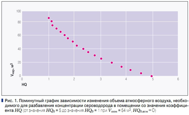

Рис. 1. Поминутный график зависимости изменения объема атмосферного воздуха, необходимого для разбавления концентрации сероводорода в помещении со значения коэффициента HQ

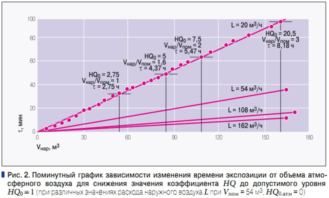

Рис. 2. Поминутный график зависимости изменения времени экспозиции от объема атмосферного воздуха для снижения значения коэффициента  HQ до допустимого уровня HQ0 = 1

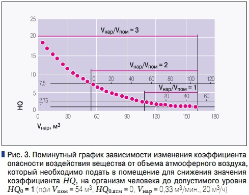

Рис. 3. Поминутный график зависимости изменения коэффициента  опасности воздействия вещества от объема атмосферного воздуха,  который необходимо подать в помещение для снижения значения  коэффициента HQ, на организм человека до допустимого уровня  HQ0 = 1

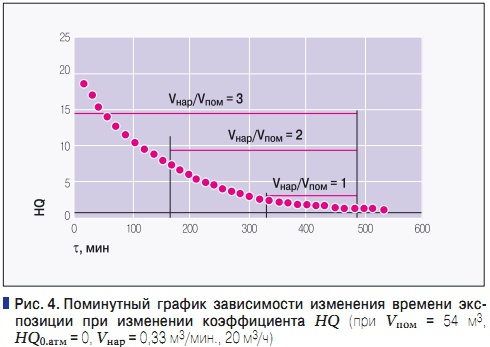

Рис. 4. Поминутный график зависимости изменения времени экспозиции при изменении коэффициента  HQ

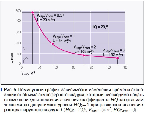

Рис. 5. Поминутный график зависимости изменения времени экспозиции от объема атмосферного воздуха, который необходимо подать в помещение для снижения значения коэффициента HQ на организм  человека до допустимого уровня HQ0 = 1 при различных значениях расхода наружного воздуха L

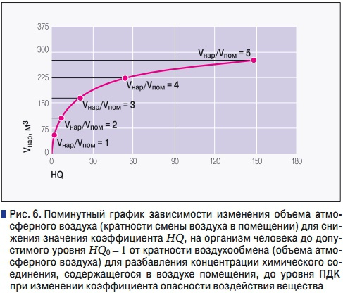

Рис. 6. Поминутный график зависимости изменения объема атмосферного воздуха (кратности смены воздуха в помещении) для снижения значения коэффициента HQ, на организм человека до допу- стимого уровня HQ0 = 1 от кратности воздухообмена (объема атмосферного воздуха) для разбавления концентрации химического соединения, содержащегося в воздухе помещения, до уровня ПДК при изменении коэффициента опасности воздействия вещества

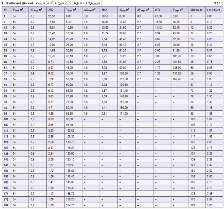

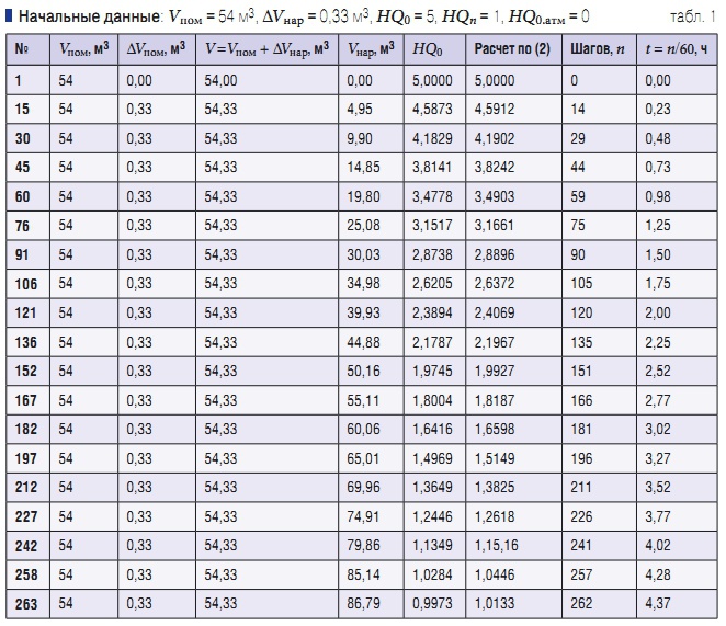

Табл. 1.
Табл. 1.

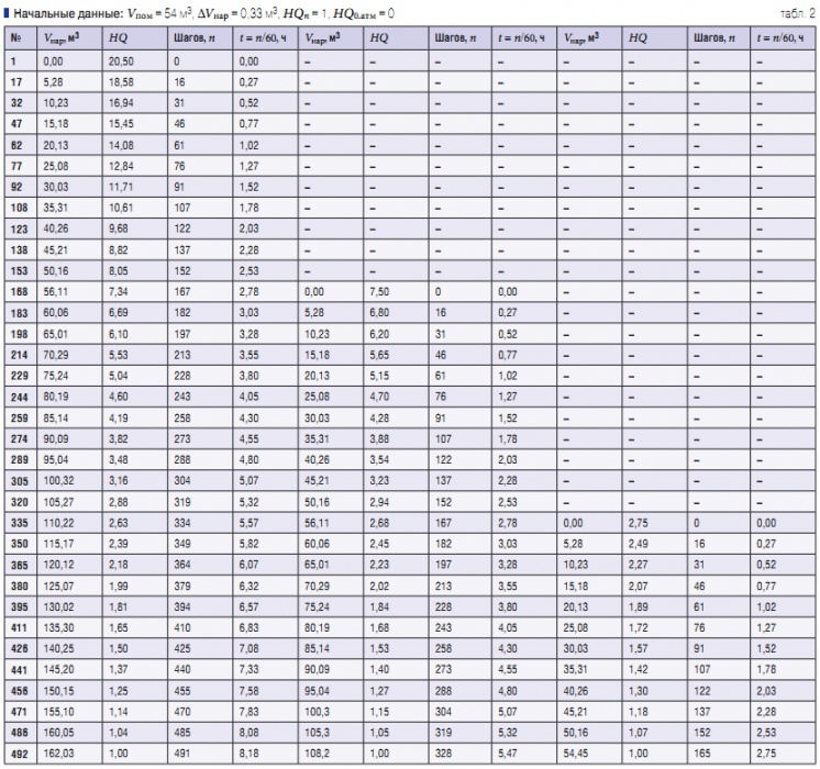

Табл. 2.
Табл. 2.

Таким образом, мы получаем, что пошаговый коэффициент опасности воздействия сероводорода, содержащегося в воздухе помещения, имеет вид:
Результаты расчетов приведены в табл. 1 и на рис. 1. Решением данного уравнения является выражение:
где i изменяется в интервале [1, n]. Наша задача заключается в том, чтобы разбавить концентрацию сероводорода в воздухе помещения до такого уровня, при которой коэффициент опасности воздействия сероводорода был бы равен единице, т.е. HQi = 1 при i = n. Тогда выражение (2) примет вид:
Сравним его с табличным значением (табл. 1). Табличное значение составляет n = 262. Два данных значения хорошо согласуются между собой.Далее переформулируем нашу задачу: какой объем атмосферного воздуха Vнар [м3] потребуется подать гражданину М. в свое помещение объемом Vпом = 54 м3 для того, чтобы понизить коэффициент опасности воздействия сероводорода, в начальный момент времени t0 = 0 составляющий HQ0 = 5 до уровня HQ = 1 и сколько времени на это потребуется?
Тогда объем атмосферного воздуха Vнар, который нам необходимо подать в помещение, будет определяться как Vнар = ∑ΔVi.нар, где величина i изменяется в интервале [1, n], илиVнар = ΔVнарn. (5)Подставляем в (5) расчетные значения и получаем Vнар [м3]:Vнар = 0,33 × 264 = 87,12.Полученное расчетное значение объема воздуха сопоставляем с табличным значением (табл. 1), которое равно Vнар.табл = 86,79 м3. В выражение (5) подставляем n из (4):
Следовательно, гражданину М. в свое помещение объемом Vпом = 54 м3 для понижения опасности воздействия сероводорода до уровня HQ = 1 потребуется подать атмосферного воздуха в объеме не менее Vнар = 87 м3. Чтобы процедура разбавления была ограничена по времени, каждый шаг будем делать за одну минуту. Умножим и разделим n на время и подставим полученное выражение в (5). Тогда расход наружного воздуха [м3/мин.] будет
Величина tконц = n × 1 мин. — это время, которое необходимо для снижения значения коэффициента опасности воздействия сероводорода, содержащегося в воздухе помещения, на организм человека с уровня HQ0 = 5 до уровня HQ = 1. Тогда: Vнар = Lнарtконц. Переведем время в часы, а расход наружного воздуха — в м3/ч. Тогда объем атмосферного воздуха Vнар, который нам необходимо подать в помещение, можно будет определить как:
Vнар = Lt. (7)
Из выражения (7) можно определить зависимость времени экспозиции t [ч] в зависимости от расхода наружного воздуха (рис. 2):
Подставляем в (8) расчетные значения Vнар = 87,12 м3 и L = 20 м3/ч и получаем, что t = 4,36 ч. Табличное значение (табл. 1) tтабл = 4,37 ч хорошо согласуется с расчетным значением. Подставляем в (8) выражение (6) и получаем:

При объеме помещения Vпом = 54 м3 и расходе наружного воздуха L = 20 м3/ч расчетное значение коэффициента опасности воздействия вещества HQ = 1 будет обеспечено:
  • при однократной смене воздуха в помещении — через t = 2,7 ч (tтабл = 2,75 ч, табл. 2);
  • при двукратной смене воздуха в помещении — через t = 5,4 ч (tтабл = 5,47 ч);
  • при трехкратной смене воздуха в помещении через t = 8,1 ч (tтабл = 8,18 ч).
При значении расхода наружного воздуха L = 54 м3/ч и объеме помещения Vпом = 54 м3, т.е. при однократном воздухообмене и однократной смене воздуха в помещении время экспозиции t [ч] равно одному часу:
Определим, с какого начального коэффициента опасности воздействия вещества HQ0 используемый однократный воздухообмен в помещении к = 1 или L = 54 м3/ч может привести к допустимому воздействию химических веществ на организм человека, т.е. к HQ = 1.Мы получили, что при однократном воздухообмене и однократной смене воздуха в помещении время экспозиции равно t = 1 ч, т.е. в данном случае n = 60 шагов. Очевидно, что на 60м шаге HQ = 1, а i = n. Тогда выражение (2) принимает вид:
Таким образом, при однократном воздухообмене, равном однократной смене воздуха в помещении (ксм = 1, n = 1) получаем, что HQ0 = 2,7.Итак, при однократном воздухообмене, равном однократной смене воздуха в помещении, от начального коэффициента опасности воздействия вещества, равного HQ0 = 2,7 (HQ0.табл = 2,75, табл. 2) можно придти к допустимому значению HQ = 1 за один час.
При достижении двукратной смены воздуха в помещении и однократном воздухообмене время экспозиции t составит два часа: t = 2, т.е. n = 120 шагов. Тогда коэффициент опасности воздействия вещества будет равен:HQ0 = 7,3, HQ0.табл = 7,5.В случае, если в помещении происходит трехкратная смена воздуха: t = 3, HQ0 = 19,6, HQ0.табл = 20,5.При четырехкратной смене воздуха в помещении: t = 4, HQ0 = 52,8.При пятикратной смене воздуха в помещении: t = 5, HQ0 = 142,4.Например, при объеме помещения Vпом = 54 м3 и начальном коэффициенте HQ0 = 20,5, для которого требуется трехкратная смена воздуха в помещении (табл. 3):
  • при однократном воздухообмене, равном L = 54 м3/ч, коэффициент опасности HQ будет равен HQ = 1 через t [ч]: t = 3, tтабл = 3,05;
  • при двукратном воздухообмене, равном L = 108 м3/ч, коэффициент опасности HQ будет равен HQ = 1 через t [ч]: t = 1,5, tтабл = 1,58;
  • при трехкратном воздухообмене, равном L = 162 м3/ч коэффициент опасности воздействия вещества HQ будет равен HQ = 1 через t [ч]:t = 1, tтабл = 1,03 ч.
