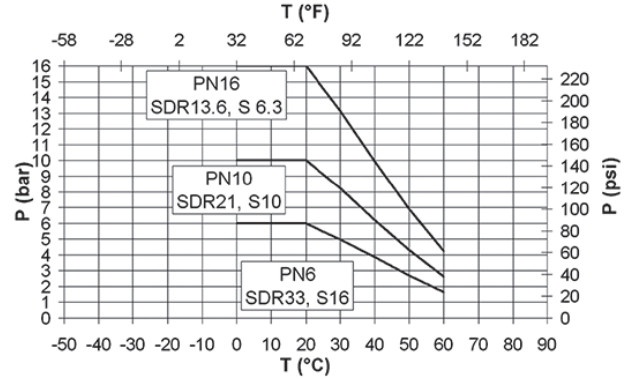

Система из НПВХ с клеевым соединением может использоваться при t от 0 до 60 °C, для транспортировки, распределения и дозирования различных химикатов, воды, в т.ч. питьевой, а также в пищевой, фармацевтической и косметической отраслях промышленности, на химических производствах, предприятиях по водоподготовке и очистке сточных вод, в бассейнах. Максимальное допустимое давление: для труб Ø< 250 мм — 16 бар, для Ø= 250–355 мм — 10 бар, для Ø= 355–400 мм — 6 бар.
