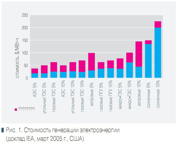

Рис. 1. Стоимость генерации электроэнергии (доклад IEA, март 2005 г., США)

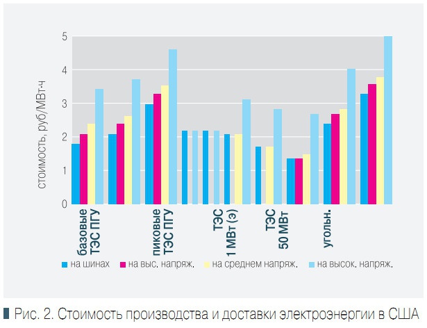

Рис. 2. Стоимость производства и доставки электроэнергии в США

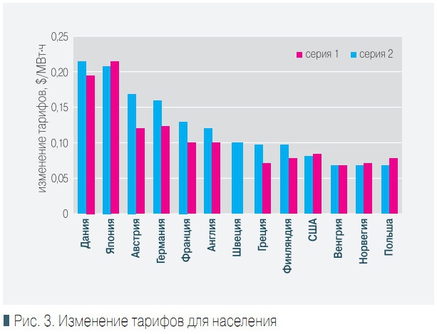

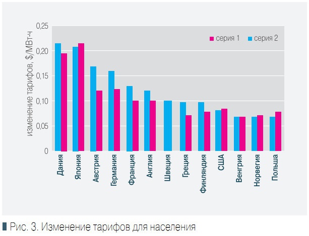

Рис. 3. Изменение тарифов для населения

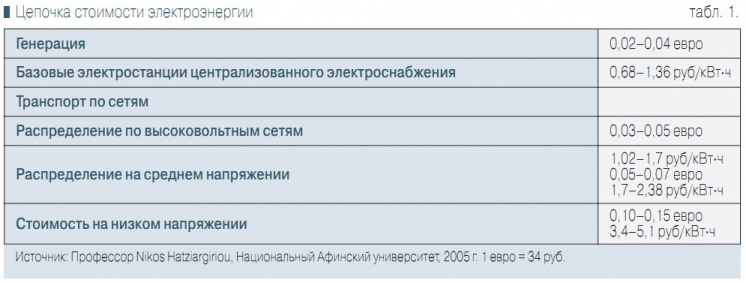

Табл. 1. Цепочка стоимости электроэнергии

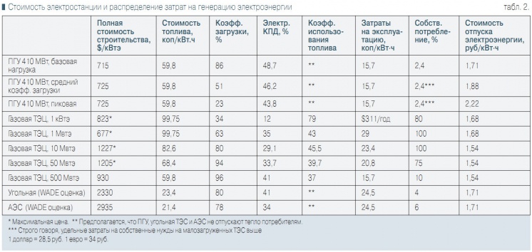

Табл. 2. Стоимость электростанции и распределение затрат на генерацию электроэнергии
