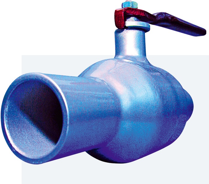

Наиболее активно шаровые краны используются в отрасли водоснабжения сантехники и отопления. Использование некачественной арматуры повышает общий уровень аварийности эксплуатации и может служить причиной разрывов трубопроводов, приводящих к высоким финансовым затратам.
Как выбрать подходящий шаровой кран?. 9/2014. Фото 1
Шаровые краны являются одними из наиболее востребованных типов арматуры в условиях современного рынка. Стабильный спрос на эту продукцию стал причиной не только роста производства кранов уже проверенными заводами-изготовителями, но и увеличения числа подделок, по своим качественным характеристикам уступающим оригинальным изделиям. Наиболее активно шаровые краны используются в отрасли водоснабжения сантехники и отопления. Использование некачественной арматуры повышает общий уровень аварийности эксплуатации и может служить причиной разрывов трубопроводов, приводящих к высоким финансовым затратам. Рассмотрим характеристики качественного шарового крана, на которые стоит обратить внимание при выборе арматуры.
