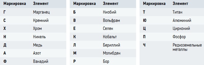

Легирование производится при помощи таких химических элементов, как хром, кобальт, марганец и прочие. Маркировка такого вида стали включает цифры и буквы (табл. 1), указывающие на состав сплава. Уплотнительные, прокладочные и герметизирующие материалы применяются в конструкции трубопроводной арматуры для предотвращения утечек рабочей среды в тех случаях, когда материал корпуса не в состоянии обеспечить необходимый уровень герметичности.

Табл. 1. Маркировка стали
