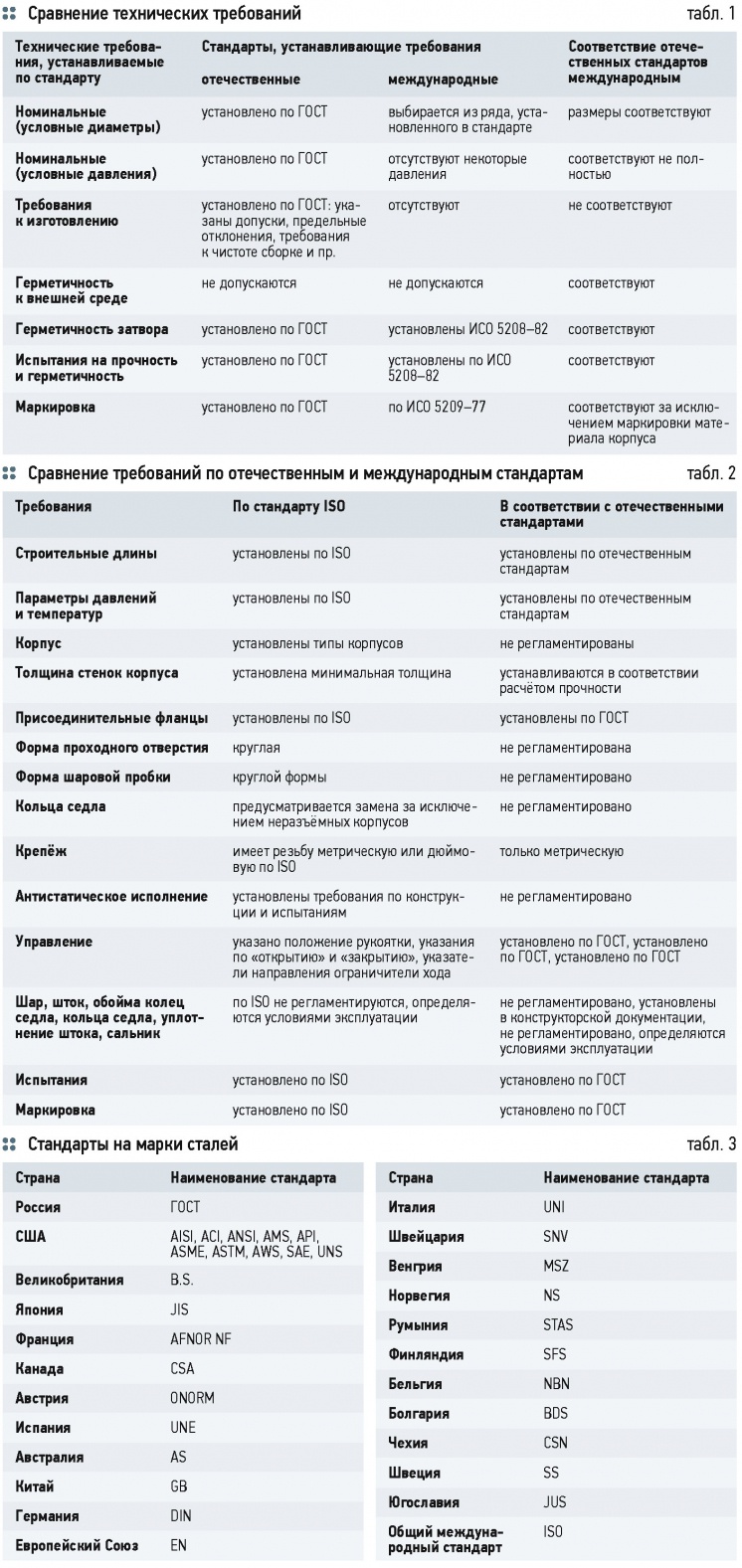

В последние годы, в связи с ростом на рынке числа зарубежной арматуры, а также в связи с тенденцией постепенного внедрения программы импортозамещения в отрасли арматуростроения, актуальным становится вопрос корректной замены в трубопроводных системах отечественного оборудования на импортное и наоборот. В сфере арматуростроения существует большое количество технических регламентов, норм и стандартов, используемых при конструировании данного оборудования, при этом стандарты различных стран могут существенно отличаться друг от друга по разнообразным показателям.
Одним из важнейших требований для обеспечения безопасной эксплуатации арматуры является сохранение её максимальной герметичности. Именно разгерметизация соединений зачастую становится причиной утечек рабочей среды
Обращаясь к требованиям к конструкции шарового крана и к его отдельным элементам, основными стандартами являются ГОСТ (в России) и ISO (международный стандарт). Различными по своему происхождению стандартами могут устанавливаться разные нормы, что может приводить к трудностям при сопоставлении и конвертации отдельных параметров.
Рассмотрим сравнение технических требований, устанавливаемых отечественными и международными стандартами (табл. 1, 2 и 3).
