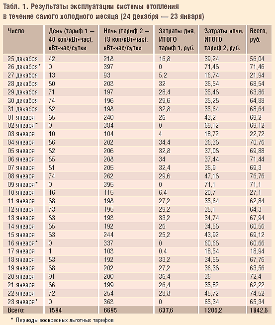

Тепловое сопротивление стен не менее 2,5 м2Јград/Вт, конструкции пола цокольного этажа — не менее 2 м2*град/Вт, верхнего перекрытия здания не менее 5 м2*град/Вт, окон (тройной стеклопакет) не менее 0,6 м2*град/Вт. Система аккумуляции установлена в цокольном этаже (использована цементно-песчаная стяжка толщиной 150 мм) и на первом этаже, где в качестве теплового аккумулятора использована плита перекрытия. Второй этаж оборудован по схеме прямого отопления. Превышение установленной мощности над расчетной в системе аккумуляции составляет 1,6–1,8. Такую систему аккумуляции можно считать частичной. Она обеспечивает значительную экономию и снижает затраты на отопление в течение отопительного сезона, и в то же время имеет приемлемую стоимость оборудования и небольшую установленную мощность. Именно такое решение можно считать оптимальным для индивидуального строительства. Результаты эксплуатации системы отопления в течение самого холодного месяца (24 декабря — 23 января) представлены в виде табл. 1.:
ИТОГО за месяц: 1842,8 руб.
ИТОГО за месяц: 8289 кВт*час.
Общий итог: 276 кВт*час/сутки — среднесуточный расход для здания (320 м2) или 0,86 кВт*час/сутки*м2 — удельный среднесуточный расход.
Последний показатель следует признать очень неплохим для условий Уральской зимы. Он вполне сопоставим с нормами расхода, принятыми в скандинавских странах.
