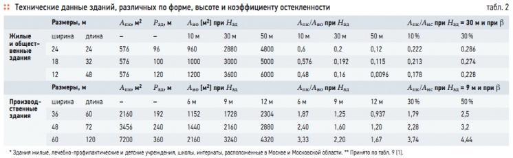

Табл. 2. Технические данные зданий, различных по форме, высоте и коэффициенту остекленности

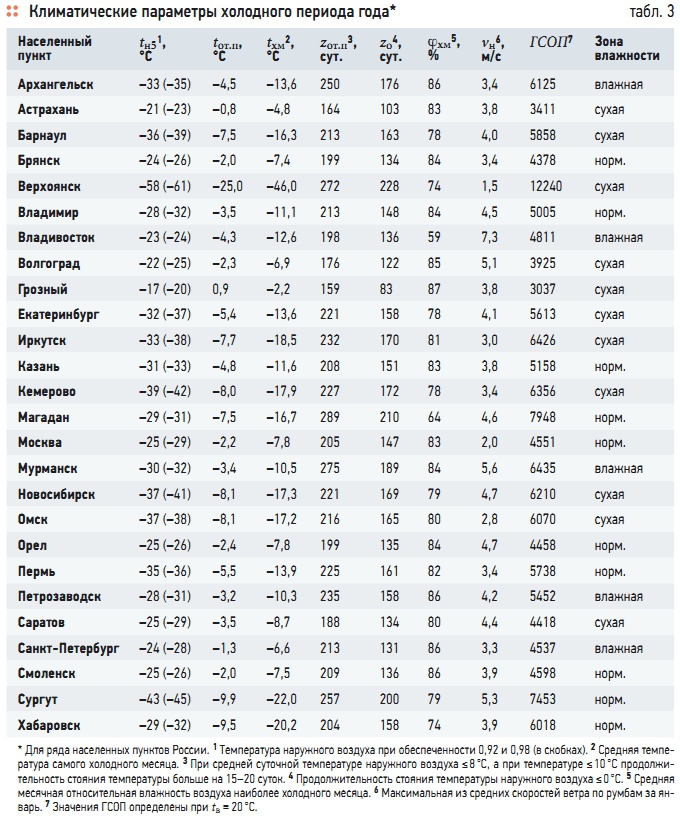

Табл. 3. Климатические параметры холодного периода года*

Так, из данных, приведенных в табл. 2 для многоэтажных зданий, имеющих одинаковую площадь покрытия Апк, но различных по форме в плане, по периметру зданий Рзд, по общей высоте Нзд и коэффициенту остекленности β, следует, что площадь покрытий Апк (или чердачных перекрытий) значительно меньше площади вертикальных ограждений Аво и наружных стен Анс.
Тогда как в производственных зданиях, имеющих значительные размеры в плане и высоту в пределах 12 м, площадь покрытия Апк больше площади вертикальных ограждений Аво и особенно наружных стен Анс (отношение зависит от коэффициента остекленности β). По сравнению с покрытиями зданий наружные стены в большей степени подвержены воздействию ветра, давление которого растет с увеличением высоты [8].

Большая часть территории России в современных границах относится к Северной строительно-климатической зоне [6], охватывающей первый климатический район, который характеризуется суровой и длительной зимой (пять и более месяцев), обуславливающей максимальную теплозащиту зданий и сооружений от продувания сильными ветрами и повышенной относительной влажности наружного воздуха особенно в приморских районах, большой продолжительностью отопительного периода, низкими значениями средней температуры воздуха наиболее холодных пятидневок при обеспеченности 0,92 и 0,98 и за отопительный период при средней суточной температуре наружного воздуха ≤ 8 °C (более семи месяцев) [6].
