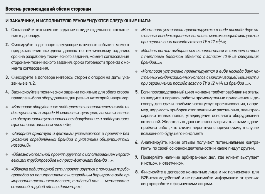

Как правильно составлять ТЗ и кто может в этом помочь?
Составление персональных корпоративных шаблонов ТЗ для конкретного типа объектов
Исходя из вышеперечисленных рекомендаций, проверьте структуру ваших бланков технических заданий на наличие следующих разделов:
1. Описание ограничений используемых энергоресурсов и внешней инфраструктуры, например, выделенная мощность электричества и её разбивка по разным потребителям, ограничения по объёму газа из ТУ, выделенное электричество, дебит скважин, объём газгольдера, наличие испарителя и прочее.
2. Описание готовности объекта к проектированию — например, готовность «коробки» здания, монтаж окон, монтаж дверей, фиксация нулевой отметки пола и т. д.
3. Параметры эксплуатации в порядке убывания их значимости — например, температура в комнатах, уровень автоматизации, описание будущих построек.
4. Перечисление выбранного или купленного заказчиком оборудования для проверки его противоречивости требованиям заказчика к системе.
5. Детализация текущего состояния помещений — например, для котельной не помешает добавить в ТЗ ссылки на скриншоты или «облако» с фотографиями вводов воды, электричества и т. д. с указанием размеров для привязок.
