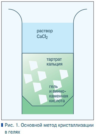

Рис. 1. Основной метод кристаллизации в гелях

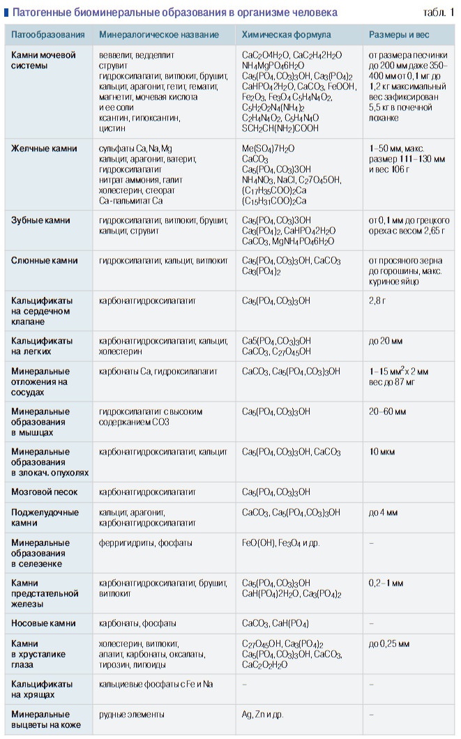

Табл. 1. Патогенные биоминеральные образования в организме человека

Список минералов, встречающихся в ОМА, весьма значительный и включает к настоящему времени более 80 ед. органического и неорганического состава. Часть патогенных биоминеральных образований, обнаруженных в организме человека, приведена в табл. 1. Причину появления новообразований патогенного характера специалисты в области биоминералогии связывают с резким ухудшением экологической обстановки и подчеркивают, что частота встречаемости патогенных ОМА и распространенность их по составу распределены неравномерно по разным территориям на планете.

Если гель содержит винную кислоту, а вторым реагентом служит приблизительно 1М раствор хлористого кальция (рис. 1), то спустя некоторое время в геле образуются слаборастворимые кристаллы тетрагидрата виннокислого кальция (тартрата кальция):
Если концентрация кислоты чрезмерно высока, то могут образовываться кристаллы виннокислого натрия в виде длинных прозрачных игл. Кристаллы тартрата кальция можно получать не только с помощью CaCl2, но также и любой другой растворимой соли кальция, например его ацетата. Используя различные кислоты и соли металлов, можно получить множество других кристаллов.
