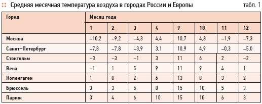

Надо отметить, что вопросу экономии тепловой энергии, созданию энергоэффективных зданий всегда уделялось большое внимание. Взять хотя бы работу проф. Л.Д. Богуславского [1], к.т.н. В.Н. Лившица [2] и статьи [3, 4]. Верно, до настоящего времени, к сожалению, уровень теплозащиты зданий в РФ ниже, чем в большинстве стран Европы [5], хотя климат в Европе теплее (табл. 1). Было отмечено, что затраты, необходимые для экономии тонны топлива, в два-три раза ниже затрат на ее добычу и транспортировку.
Известно, что большая часть современной территории РФ относится к первому климатическому району, отличающемуся суровой и продолжительной зимой (продолжительность отопительного периода в среднем составляет более 60 % годового времени, а температура воздуха наиболее холодной пятидневки около –30 °C). К тому же стоимость тепловой энергии заметно растет особенно в последние годы. Если в 2005 г., например, 1 МВт тепловой энергии в городе Москве стоил 374 руб., то в 2011 м — более 1140 руб., т.е. почти в три раза.

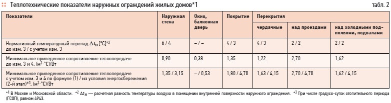

Создание энергоэффективных зданий представляет собой комплексную проблему, которая включает архитектурно-планировочные, строительные и теплотехнические решения зданий, элементы систем инженерного обеспечения заданного микроклимата, ведение технологического процесса и расположение объектов на местности по отношению к странам источникам энергоснабжения (тепло, газо и электроснабжение).С 1 сентября 1995 г. Госстроем РФ, например, введено в действие изменение №3 СНиП 113–79* [6], позднее изменение №4, предусматривающие значительное увеличение сопротивления теплопередаче наружных ограждений (табл. 2). Как видно из приведенных в таблице данных, сопротивление теплопередаче наружных массивных ограждений жилых зданий, проектируемых после 1995 г., должно быть более чем в три раза, а окон — почти в полтора раза. Следовательно, при соблюдении только этих требований СНиП [6, 7] можно более чем вдвое уменьшить потребление тепловой энергии на отопление. К этому следует добавить, что сопротивление теплопередаче окон меньше сопротивления теплопередаче наружных стен почти в пять-шесть раз, а в теплый период года через квадратный метр площади окна (при отсутствии солнцезащитных устройств) в расчетные часы может поступать в помещение до 400–500 Вт и более тепловой энергии за счет солнечной радиации и теплопередачи. Несмотря на это, до сих пор продолжается проектирование и строительство жилых (особенно индивидуальных) домов и общественных зданий с повышенной площадью остекления, достигающей порою 50 % и более. Повышенное остекление можно считать допустимым в зданиях, имеющих большую глубину. Например, в крупных зданиях вокзалов, аэропортов, торговых центров с круглосуточной работой, не имеющих рабочих мест в непосредственной близости от окон.

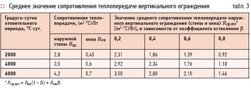

Изменение среднего значения сопротивления теплопередаче вертикального ограждения (наружной стены и окон) Rcp.во в зависимости от коэффициента остекления вертикального ограждения Р, равного отношению площади окон к площади всего вертикального ограждения, представлено в табл. 3. При 60 %м остеклении среднее сопротивление теплопередаче наружного вертикального ограждения почти в два раза меньше сопротивления теплопередаче наружной стены. Кроме этого, здания с повышенным остеклением менее теплоустойчивы в условиях резких колебаний температуры наружного воздуха и интенсивности солнечной радиации.
