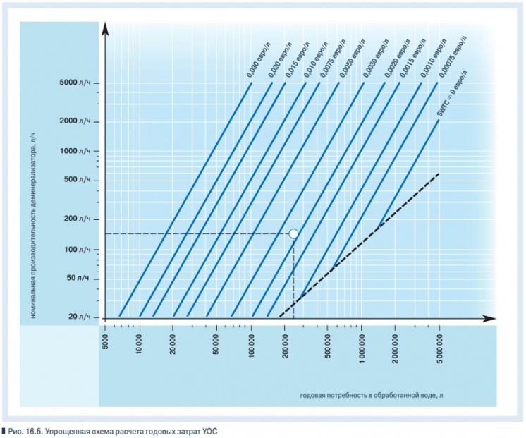

Рис. 16.5. Упрощенная схема расчета годовых затрат YOC

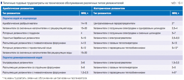

Табл. 16-V. Типичные годовые трудозатраты на техническое обслуживание различных типов увлажнителей

Расходы на техническое обслуживание
Расходы на техническое обслуживание играют важную роль в оценке общих эксплуатационных расходов. Их можно оценить на основе годовых затрат путем умножения типовых трудозатрат MRH для различных типов увлажнителей (перечисленных в табл. 13-I и обобщенных для удобства в табл. 16-V) на удельную стоимость труда ULC по формуле:
YMLC = MRNULC. (16.7)

  2. Уменьшение расходов, связанных с периодическим удалением известковой накипи во всех типах увлажнителей. Экономические преимущества различных типов увлажнителей можно оценить из сравнения затрат на техническое обслуживание, приведенных в табл. 16-V, и стоимости обработки воды.

В этом случае удельную стоимость SWTC можно оценить в среднем в 0,00015–0,00020 евро/л. При обработке воды путем деминерализации с помощью обратного осмоса удельная стоимость обработанной воды зависит от размера установки (который влияет на амортизационные расходы) и годового расхода воды. Чтобы оценить удельную стоимость обработанной воды SWTC, можно использовать диаграмму, приведенную на рис. 16.4.
Проведя вертикальную линию, соответствующую годовому потреблению воды (л/год, ось OX), и горизонтальную линию, соответствующую размеру деминерализатора (выбранному по максимальному расходу воды — ось OY), по параметрической прямой, проходящей через точку пересечения этих двух линий, можно определить среднюю удельную стоимость SWTC обессоленной воды с учетом семилетней амортизации, потребляемой энергии и технического обслуживания.

Если использовать отдельный деминерализатор с обратным осмосом с номинальной производительностью 150 л/ч (переразмеренный на 25 % относительно номинальной паропроизводительности увлажнителя), то по диаграмме на рис. 16.4 находим, что стоимость одного литра обработанной воды, включая амортизацию, будет равна SWTC = 0,0021 евро/л, а общие годовые затраты составят 251 000 × 0,0021 = 525 евро/год.
Кроме того, при использовании обессоленной воды на 8 ч/ год уменьшится время, необходимое для технического обслуживания установки (см. табл. 16-V), что соответствует экономии: 8 × 20 = 160 евро/год. В результате, разница в величине годовых затрат составит: 525 – 565 – 160 = –200 евро/год. При использовании централизованной системы деминерализации (с оценочной стоимостью обработки воды SWTC = = 0,00020 евро/л), общие годовые затраты составят: (251 000 × 0,0002) – 565 – 160 = –675 евро/год. что равно почти 7 % от расходов, связанных с использованием необработанной воды.
