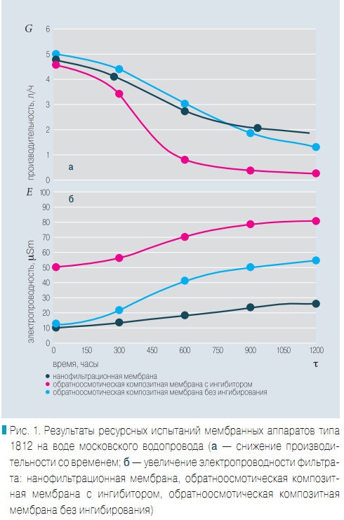

Рис. 1. Результаты ресурсных испытаний мембранных аппаратов типа 1812 на воде московского водопровода

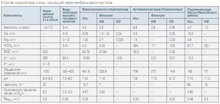

Cостав исходной воды и воды, прошедшей через мембраны различных типов

На рис. 1 показаны результаты ресурсныхиспытаний мембранных рулонных элементов с обратноосмотическими мембранами (типа ESPA-1 производства HYDRANAUTICS, США) и нанофильтрационными мембранами (типа ОПМН-К производства ЗАО «Владипор», г. Владимир), проводившихся в течение 1000 ч непрерывной работы на воде московского водопровода.
На рис. 1, а показано снижение производительности фильтрата, а на рис. 1, б— увеличение электропроводности фильтрата, соответствующее увеличению концентрации в фильтрате различных ионов, в т.ч. кальция, железа, фтора. Как видно из рисунка, элементы с обратноосмотическими мембранами быстро теряют производительность вследствие образования в них осадка карбоната кальция. При этом ухудшается качество фильтрата: растут концентрации солей кальция, железа, органических веществ и т.д. Аппарат с нанофильтрационными мембранами, как видно из рисунка, оказывается намного более «жизнеспособным» благодаря меньшей селективности, т.е. степени очистки по ионам жесткости.
Для замедления скорости образования осадка карбоната кальция в аппаратах обратного осмоса используют ингибиторные патроны — картриджи со специальным полимером, ингибитором. Исходная вода проходит через картридж с ингибитором, который, медленно растворяясь, задерживает рост кристаллов карбоната кальция в мембранных аппаратах, продлевая тем самым срок службы мембран.
Объем ингибиторного патрона подбирается таким образом, чтобы мембранная система могла обеспечить потребителя качественной водой в течение года. Ресурсные испытания обратноосмотического аппарата с ингибиторным картриджем представлены на рис. 1. Возьмем основные случаи применения установок и соответствующие им варианты технологических схем и комплектации установок.
Случай 1. Артезианская вода
Артезианская вода, как известно, характеризуется высоким содержанием железа (горький привкус, красно-бурый осадок) и высокой жесткостью (накипь в чайнике, осадок при кипячении). Часто в подземной воде находят повышенное содержание фторидов, стронция, нитратов и т.д. Для очистки такой воды идеально подходят обратноосмотические мембраны, позволяющие снизить содержание всех перечисленных загрязнений в 10–20 раз. Итак, схема установки простая: мембранный фильтр, а перед ним ингибиторный патрон — маленький картридж с ингибитором. Бывают случаи, когда подземная вода имеет «тухлый» запах сероводорода. В этом случае используется дополнительный картридж с «окислительной» загрузкой, сорбирующий сероводород из уже прошедшей через мембрану воды.
Случай 2. Вода городского водопровода
Для воды из городского водопровода наиболее подходят нанофильтрационные мембраны, которые частично снижают жесткость и органический фон. Нанофильтрационные мембраны снижают растворенные соединения в 2–3 раза, при этом солевой состав воды мало меняется. Основное преимущество мембран — улучшение так называемых органолептических свойств воды, в основном органических и хлорорганических соединений, продуктов хлорирования водопроводной воды.
Общий солевой состав очищенной воды меняется незначительно. Технологическая схема установки состоит из одного мембранного фильтра. Этот мембранный фильтр «не боится» жесткости, поэтому применения ингибиторного патрона не требуется. Поскольку водопроводная вода хлорируется, то для борьбы с запахом хлора используются патроны с активным углем. Однако можно смело сказать, что вредное влияние хлора заключается в образовании хлорорганических соединений, в т.ч. «летучих», обладающих запахом. Эти соединения задерживаются мембраной. Однако в ряде случаев, когда в воде действительно содержится хлор-газ, возможна установка дополнительного картриджа с активным углем.
Случай 3. Вода с высоким содержанием органических веществ (с высокой цветностью) — Сургут, Тюмень, Архангельск, Петрозаводск
Обычно воды северных районов отличаются низким содержанием всех растворенных ионов, но при этом — ничем не удаляющийся цвет и железо. Для очистки таких вод и удаления «цветности» используются специальные мембраны, задерживающие органические соединения. Поверхность таких мембран модифицирована таким образом, чтобы быть стойкой к влиянию органических соединений. Ресурс работы таких мембран очень большой — более полутора лет.
