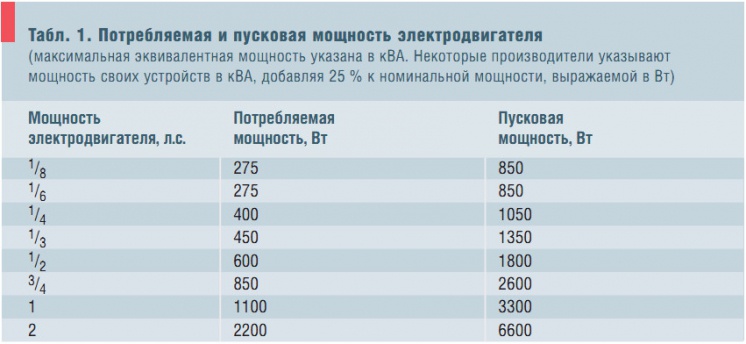

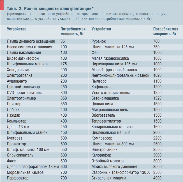

Вначале определитесь, какие устройства и приборы вы хотите подключить к электростанции. Это могут быть компьютер, телевизор, электрические лампы, холодильник и т.д. Все они имеют разную мощность. Кроме того, одни из них активные (электроплиты, электронагреватели, осветительные приборы), другие — индуктивные (насосы, компрессоры, дрели, пилы, холодильники, электродвигатели, лазерные принтеры). Определите мощность каждого из устройств (см. табл. 1). Подсчитайте общую потребляемую мощность в Ваттах (учитывая пусковую). Выберите модель электростанции, мощность которой соответствует или превышает общую потребляемую.
Табл. 1. Потребляемая и пусковая мощность электродвигателя
Табл. 2. Расчет мощности электростанции

Мощность двигателя понижается примерно на 3,5% на каждые 300 м высоты над уровнем моря. Примечание: всегда обращайте внимание на электрические данные таблички или шильдика подключаемого устройства (табл. 2).
