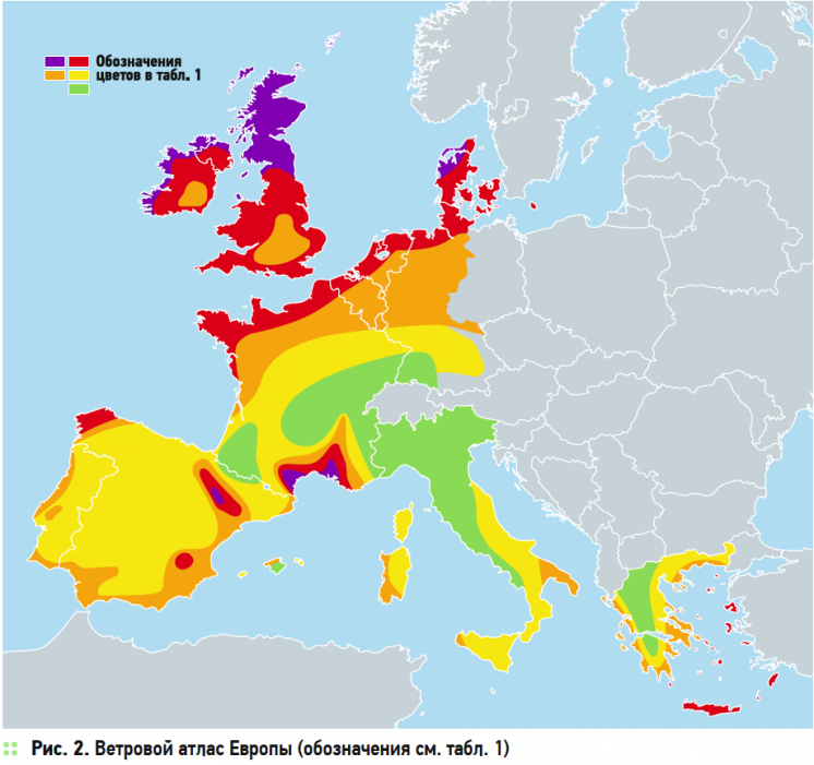

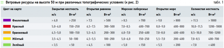

Другим фактором, затрудняющим вычисление стандартной стоимости производства электроэнергии на ВЭС, является её зависимость от показателя средней скорости ветра на площадке ВЭС.
Например, в соответствии с Европейским ветровым атласом (рис. 2), средняя скорость ветра на высоте 50 м на открытой равнинной местности на территории Шотландии, северо-запада Дании и на небольшой территории на юге Франции превышает 7,5 м/с. С другой стороны, на значительных территориях Северо-Западной Италии, Центральной Франции и Юго-Западной Германии на открытой равнинной местности средняя скорость ветра на высоте 50 м составляет величину менее 4,5 м/с.
В каждом случае скорость ветра будет выше на вершинах холмов и ниже в районах с наличием естественных или искусственных препятствий.

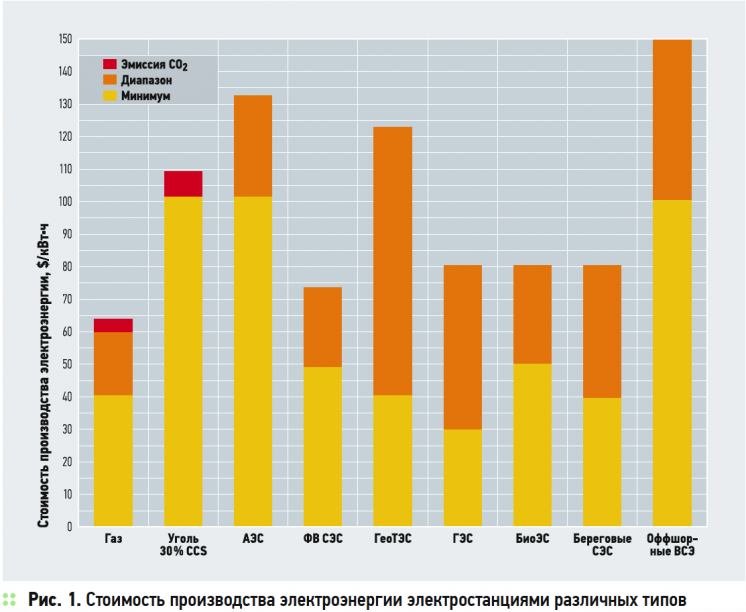

Целевым показателем, на который ориентируется ветроэнергетика, является снижение стоимости производства электроэнергии до уровня газовой генерации — $ 40 в США и $ 60 за 1 МВт·ч в Европе. При этом стоит учитывать корневое различие между газовой и ветровой генерацией — если в первом случае величина налога на эмиссию CO2 включается в общую стоимость производства электроэнергии, то во втором случае в стоимость производства электроэнергии необходимо включать затраты на компенсацию неоднородности выработки вследствие нестабильности поступления ветрового ресурса.
Оба вопроса чрезвычайно сложны — в частности, величину выбросов CO2, производимых в процессе производства электроэнергии, сложно рассчитать. Затраты же на компенсацию неоднородности выработки электроэнергии ВЭС зависят от характеристик энергетической системы, в которой они работают.
Поскольку однозначного значения величины налога на эмиссию углекислого газа не существует, в качестве справочной информации можно использовать значение $ 40 за тонну CO2. Это соответствует около $ 4 за 1 МВт·ч для газовой генерации и $ 9 за 1 МВт·ч для угольной.
Затраты на компенсацию неоднородности выработки электроэнергии ВЭС напрямую зависят от доли участия ВЭС в балансе мощности энергетической сети. В случае, если ВЭС вырабатывают до 10 % электроэнергии в балансе мощности системы, стоимость компенсации составляет около $ 5 за 1 МВт·ч. При доле участия ВЭС в балансе мощности энергосистемы более 30 % стоимость компенсации увеличивается до $ 6–8 за 1 МВт·ч. Кроме того, существует значительная неоднозначность по данному вопросу, поскольку стоимость компенсации критически зависима от типа ВЭУ и характера их соединения с энергетической сетью.
Поскольку порядок величины добавочных издержек (налог на эмиссию CO2 и компенсация изменчивости) совпадает, сравнения первого уровня могут проводиться без их учёта.
Таким образом, европейская ветровая энергетика является вполне конкурентоспособной при средней скорости ветра свыше 6 м/с, по сравнению с тепловой энергетикой, использующей в качестве топлива природный газ. Более сложная ситуация наблюдается в США, однако следует отметить, что в различных государствах цены на природный газ отличаются и могут быть выше, чем указано в приводимых документах.
Помимо газовой генерации, ветроэнергетика не имеет конкурентов среди тепловых электростанций, использующих ископаемое топливо, а также для АЭС. Так, на данный момент эталонным показателем для ядерной энергетики является стоимость производства электроэнергии на АЭС Hinkley Point C, равная $ 130 за 1 МВт·ч в ценах 2017 года.
Управление энергетической информации США (EIA) называет капитальные затраты на строительство АЭС в размере $ 5880 за 1 кВт, что соответствует стоимости производства электроэнергии $ 100 за 1 МВт·ч при предположении, что срок её эксплуатации составляет 30 лет, а средневзвешенная стоимость капитала принимается 8 %. Более низкие затраты наблюдалась в 2017 году, но только с учётом льготного кредитования.
В данный момент обсуждаются перспективы небольших модульных реакторов. Однако в отчёте, подготовленном правительством Великобритании в декабре 2017 года, указывается средняя оценка стоимости производства электроэнергии на «первой в своём роде» АЭС, использующей модульные реакторы, около $ 130 за 1 МВт·ч, хотя стоит учитывать, что при серийном производстве модульных реакторов их цена упадёт.
Угольная генерация уже не является для ветроэнергетики конкурентом. EIA перестало публиковать данные по стоимости производства электроэнергии на ТЭС, не использующих системы улавливания и хранения углерода (CCS). На данный момент самый дешёвый вариант для угольных ТЭС — это 30 %-е улавливание CO2. Капитальные затраты для ТЭС такого типа составляют более $ 5000 за 1 кВт, а стоимость производства электроэнергии — $ 110 за 1 МВт·ч.
