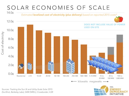

В следующей диаграмме учитываются расходы на доставку. Такими потерями на крупномасштабном проекте украдывается большой кусок от всей выгоды. Расходы на доставку взяты из последнего исследования консалтинговой фирмы Crossborder Energy, в котором сравнивались расходы на передачу в проектах для коммунальных нужд в штатах Калифорнии и Аризоне. Вот это уже более точное сравнение, но здесь все равно нет важного компонента, поэтому мы назовем это сравнение яблок с апельсинами.

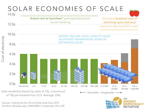

Наконец, последний вариант диаграммы учитывает ключевой показатель: количество энергии, за которое потребитель фактически платит. В среднем около половины электричества от батареи на крыше потребляется ее владельцем — домашним хозяйством или организацией. Вторая половина отдается соседям. Только половину «покупает» сеть и другие потребители, и теперь яблоки сравниваются с яблоками, когда сумма оплаты по квиткам складывается от одной половины.
На следующей диаграмме вместо себестоимости электроэнергии в децентрализованной сети (которые даже не выделяются отдельно в расходах при покупке энергии со стороны) указана прогнозируемая цена для потребителей. Принята стоимость 12 центов за киловатт•час для жилого комплекса и 10 центов за киловатт•час для коммерческого использования. Поскольку потребители сети покупают только половину в децентрализованной сети, то и платят они только полцены за каждый киловатт•час.

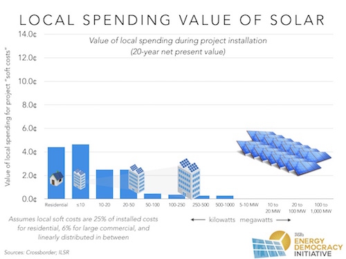

Остался еще один элемент, часто игнорируемый энергетиками или комиссий по регулированию вопросов энергокомпаний, но важный для населенного пункта — экономический эффект. В исследованиях консалтинговой фирмы Crossborder Energy было обнаружено, что около одной четвертой расходов установки солнечной батареи в частном секторе — стоимость установки, труд монтажников, оформление разрешения на подключение к сети, сборы за подключение, — уплачивается в местный бюджет. Однако, отчисления в местный бюджет с больших коммерческих проектов составляет всего лишь около шести процентов. На следующем рисунке показана выгодность проектов рассредоточенных солнечных станций для населенного пункта.

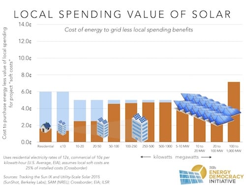

Если вы — город или населенный пункт, которому нужно выгодно вложить в солнечную энергетику, то чем меньше, тем лучше. Нет никаких сомнений насчет децентрализации источников солнечной энергии, потому что экономические мультипликаторы перевесят всякую пользу от строительства больших батарей. Последняя диаграмма показывает размер объема продаж за вычетом отчислений, возвращаемых в местный бюджет.
