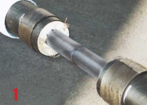

  1. Муфта устанавливается на трубу перед сваркой стыка. Упаковочная пленка не снимается до начала изоляции стыка! Изоляционные работы начинаются после контроля сварного шва стальной трубы. Поверхности оболочек с обеих сторон от стыка прогревания мягким пламенем пропановой горелки до 70-90°С, на горячую поверхность оболочек наклеивается адгезивная лента.

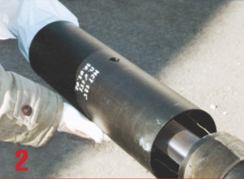

  2. Муфта распаковывается и натягивается на стык.

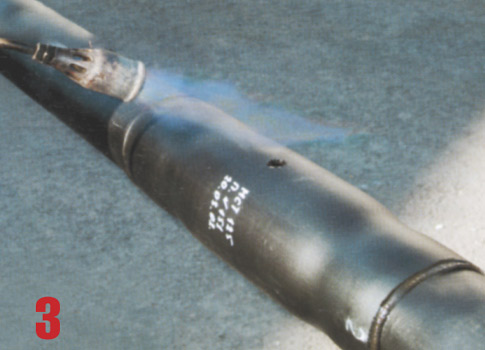

  3. Края муфты усаживаются мягким пламенем пропановой горелки.

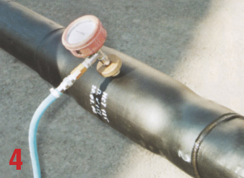

  4. Контроль герметичности производится опрессовкой воздухом давлением 0,3-0,4 кг.

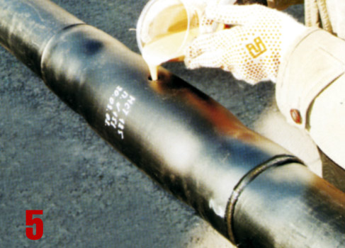

  5. Теплоизоляция стыка. В чистую емкость отдозировать необходимое по объему заливаемого стыка количество компонентов A и B (в пропорциях согласно технологическим инструкциям фирм-поставщиков) и перемешать их. Через отверстия залить в стык смесь компонентов ППУ.

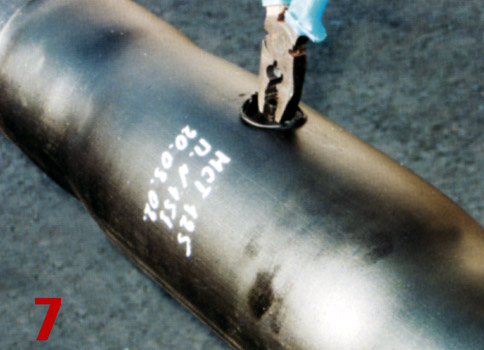

  6. Заливочное отверстие заливается дренажной пробкой. В процессе вспенивания незначительное количество пены вытечет через дренажное отверстие пробки; это свидетельствует о полном заполнении объема стыка.

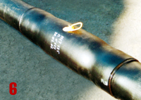

  7. После затвердения пены дренажная пробка удаляется и заливочное отверстие заваривается полиэтиленовой пробкой.

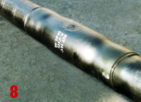

  8. Готовый изолированный стык имеет бочкообразную форму.
