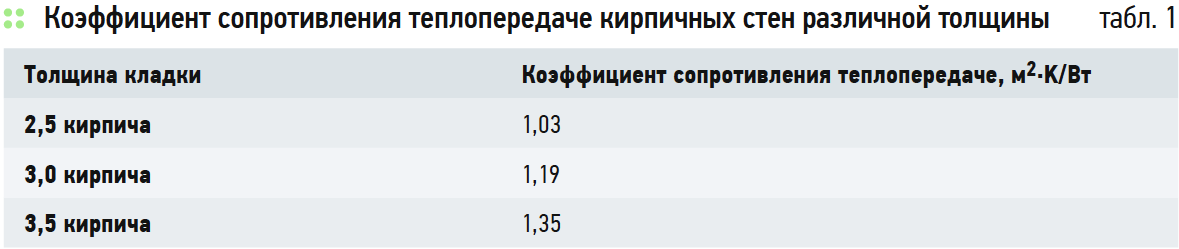

Как известно, тепловая нагрузка системы отопления здания определяется на основании теплотехнических характеристик ограждающих конструкций. В работе [13] автором с использованием натурных, лабораторных и численных экспериментов получены коэффициенты теплопроводности кирпича, производимого на заводе «Громов и К°» в конце XIX и начале XX века. Среднее значение коэффициента теплопроводности кирпича в сухом состоянии (средняя плотность 1956 кг/м³) составляет 0,57 Вт/(м·K). Для сравнения можно использовать справочные данные для современного кирпича керамического в сухом состоянии при плотности 1800 кг/м³, для которого коэффициент теплопроводности составляет 0,55 Вт/ (м·K). Также определены коэффициенты сопротивления теплопередаче наружных стен из этого кирпича в зависимости от толщины кладки (табл. 1).

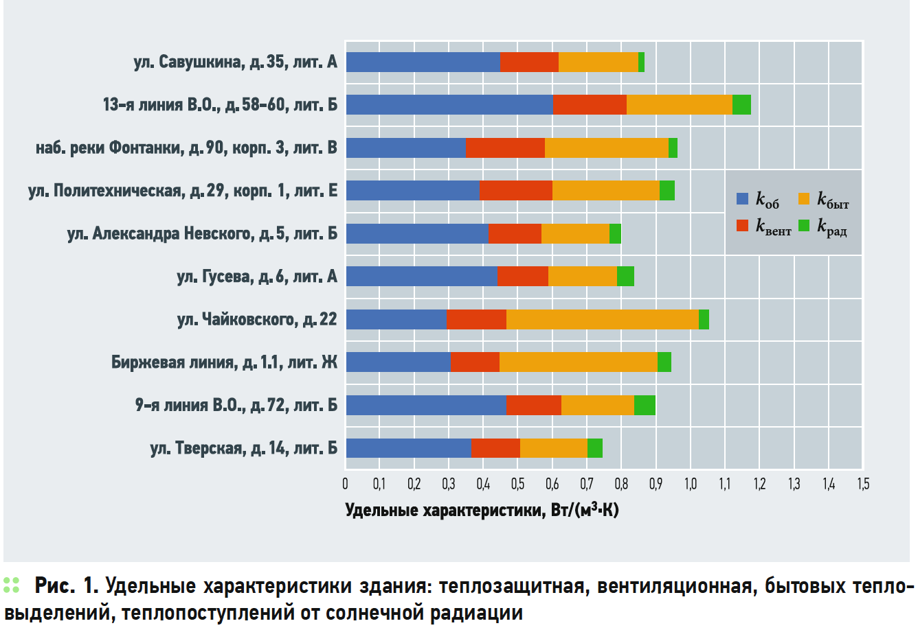

На основании данных исследований, а также анализа расчётного и фактического теплопотребления 11 жилых зданий дореволюционной постройки (с 1806 по 1917 годы) за 2017–2018 годы, получены удельные характеристики расхода тепловой энергии на отопление и вентиляцию, определённые по формуле (рис. 1):
где kоб — удельная теплозащитная характеристика здания, Вт/( м³·K); kвент — удельная вентиляционная характеристика здания, учитывающая количество поступающего в здание наружного воздуха за счёт вентиляции и инфильтрации, организацию притока воздуха, характеристики воздухопроницания элементов оболочки здания; kбыт — удельная характеристика бытовых тепловыделений; kрад — удельная характеристика теплопоступлений в здание от солнечной радиации; ν — коэффициент снижения теплопоступлений за счёт тепловой инерции ограждающих конструкций; χ — коэффициент эффективности авторегулирования подачи теплоты в системах отопления, учитывает тип и оснащение систем теплоснабжения и внутридомового отопления; βn — коэффициент, учитывающий дополнительное теплопотребление системы отопления в зависимости от показателей системы отопления и геометрических характеристик здания.

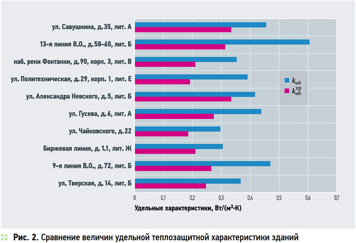

На рис. 2 приведены расчётные kоб и требуемые kобтр по современным нормативным документам [15] удельные теплозащитные характеристики зданий. Значения удельной теплозащитной характеристики зданий преимущественно зависят от этажности и составляют 0,3–0,6 Вт/( м³·K). Чем больше этажей, тем ниже величина теплозащитной характеристики — от 0,3–0,45 для четырёх-, пяти- и шестиэтажных зданий до 0,37–0,6 Вт/ ( м³·K) для двух- и трёхэтажных.
Сравнение данных для зданий дореволюционной постройки с результатами расчётов по современным нормативным документам показывает существенно более низкие фактические теплозащитные характеристики исследуемых зданий. Однако, поскольку изменить теплозащитные характеристики наружных стен не представляется возможным вследствие исторической уникальности, поставлена задача изучения специфики теплопотребления зданий и установления удельных расходов для данной категории зданий для дальнейшего использования при разработке проектов капитального ремонта систем отопления.

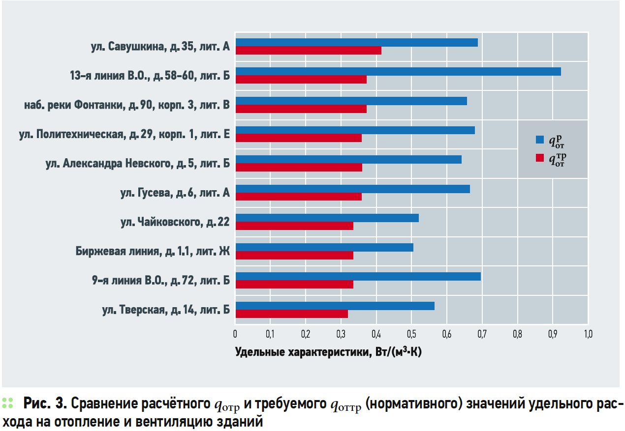

Результаты расчёта удельных расходов на отопление и вентиляцию доходных домов в сравнении с нормативными данными для современных зданий приведены на рис. 3. Расчётные удельные расходы на отопление и вентиляцию доходных домов составляют от 0,5 до 0,92 Вт/( м³·K). Учитывая современный показатель нормативного значения удельного расхода на отопление и вентиляцию 0,32–0,41 Вт/ ( м³·K), данные здания можно было бы отнести к классам энергосбережения D и E.
