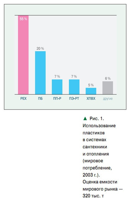

В настоящее время при устройстве инженерных систем зданий и сооружений широко используют сшитые полиэтилены (PEX, по-русски «пекс») в качестве трубопроводов холодного/горячего водоснабжения и отопления. Мировое потребление сшитых полиэтиленов для этих целей составляет 55% и продолжает расти (рис. 1)
Рис. 1. Использование пластиков в системах сантехники и отопления (мировое потребление, 2003 г.). Оценка емкости мирового рынка — 320 тыс. т

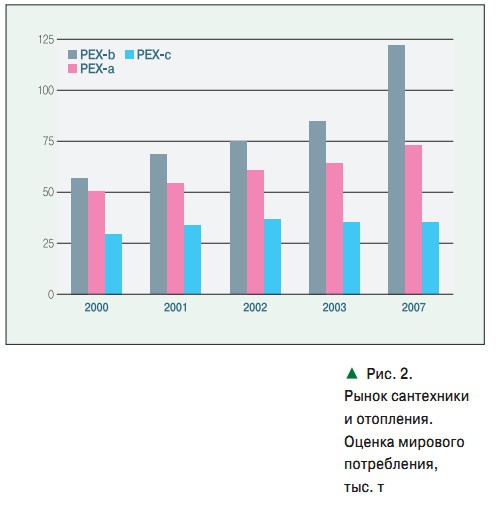

Рис. 2. Рынок сантехники и отопления. Оценка мирового потребления, тыс. т

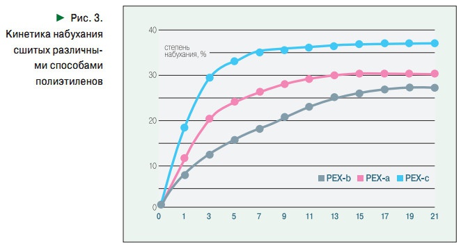

Рис. 3. Кинетика набухания сшитых различными способами полиэтиленов

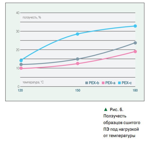

Рис. 6. Ползучесть образцов сшитого ПЭ под нагрузкой от температуры

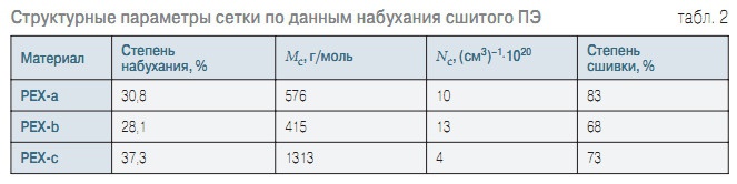

Табл. 2. Структурные параметры сетки по данным набухания сшитого ПЭ

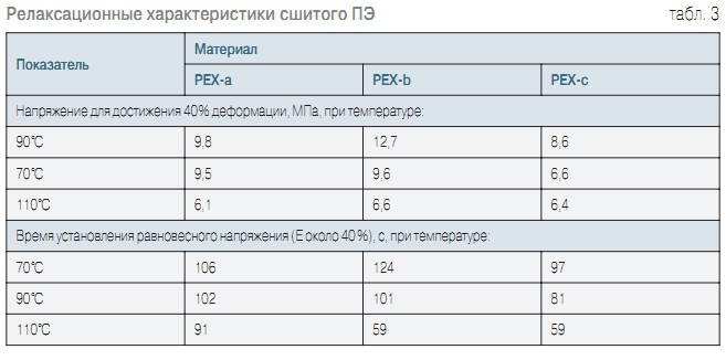

Табл. 3. Релаксационные характеристики сшитого ПЭ

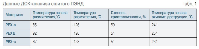

Анализ структурных особенностей сшитого ПЭ определяли совокупностью различных методов. Изменение степени кристалличности и температур размягчения ПЭ определяли методом дифференциально-сканирующей калориметрии — ДСК (табл. 1).Как видно из представленных данных, для всех сшитых полимеров степень кристалличности примерно одинакова, мало изменяется температура максимума плавления (она несколько ниже для радиационно-сшитого ПЭ).
Различие наблюдается в начале температур плавления. Для РЕХ-b начало плавления смещается в область более высоких температур, что характерно для разветвленных полимеров, которые образуются на стадии прививки ненасыщенного силана к ПЭ. Заметные различия наблюдаются в температурах начала термоокислительной деструкции.Максимальная термостойкость характерна для силанольно-сшитого полиэтилена (РЕХ-b).
Температура начала окисления на 10 и 20°С выше по сравнению с перекисно- и радиационно-сшитым ПЭ соответственно. Это связано с тем, что связь кремний–углерод прочнее углерод–углеродной связи.На процессы плавления и свойства полимера оказывает существенное влияние степень сшивания, которую определяли методом экстракции, а также плотность сетки, которую рассчитывали по данным набухания образцов.
Из приведенных в табл. 2 данных видно, что степень сшивки выше у перекисно-сшитого ПЭ (примерно на 20%) по сравнению с силанольнои радиационно-сшитым полимером (различие между последними находится в пределах ошибки эксперимента). Величина гель-фракции дает лишь общее представление о характере сшивания. Большую информацию обеспечивают данные по набуханию полимеров в растворителе (рис. 3).
Максимальную скорость набухания в о-ксилоле наблюдали в первые часы. При дальнейшей выдержке в растворителе устанавливались постоянные значения набухания, величина которого и время установления равновесия зависят от метода сшивания полиэтилена. Время равновесного набухания соответственно составляет 9; 13 и 17 ч для РЕХ-с, РЕХ-а и РЕХ-b. Это свидетельствует об образовании пространственной сетки различной плотности.
Структурными параметрами, определяющими свойства сшитых полимеров, являются плотность поперечных связей или длина молекулярных цепей между узлами сетки; химический состав и распределение поперечных связей; исходная молекулярная масса полимера; структура полимерной цепи, входящая в сетку. По данным исследования были рассчитаны среднечисленные молекулярные массы цепей между узлами сетки Мс и Nс— концентрация отрезков молекулярных цепей в единице объема полимера.
Результаты приведены в табл. 2.Из представленных в таблице данных видно, что более редкая структурная сетка, с большим расстоянием между узлами зацепления, формируется при радиационном сшивании. Большая плотность сетки наблюдается для РЕХ-b: примерно на 30% выше, чем у РЕХ-а и в три раза выше по сравнению с РЕХ-с,несмотря на самые низкие значения гель-фракции.

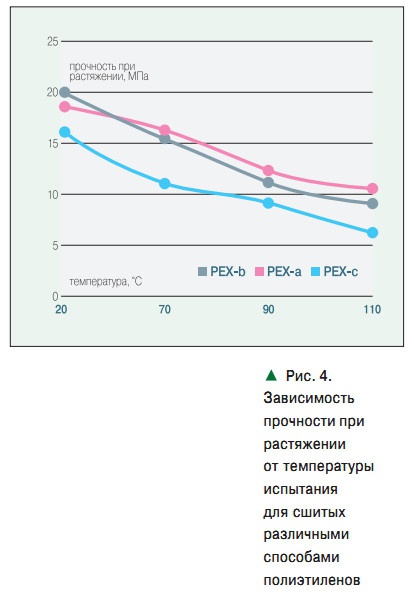

Из данных рис. 4 и 5 следует, что метод получения и структура сшитого полимера влияют на его прочностные и деформационные характеристики в широком температурном интервале. Значения прочности при разрыве образцов силанольно- и перекисно-сшитого ПЭ (РЕХ-b и РЕХ-а) примерно одинаковы и также практически идентично изменяется прочность образцов из этих полимеров с ростом температуры испытания.
Прочность при повышении температуры от 20 до 110°С снижается примерно в два раза для всех образцов. Прочность при разрыве образцов РЕХ-а и РЕХ-b при комнатной температуре по сравнению с РЕХ-с выше примерно на 20%. При всех температурах испытания прочность образцов, вырезанных из труб в продольном направлении,ниже для радиационносшитого ПЭ.
Повышенная прочность при разрыве образцов PEX-a, по сравнению с PEX-b, связанная с ориентацией макромолекул в процессе растяжения, приводит к замедлению релаксационных процессов и накоплению остаточных деформаций, что, безусловно, сокращает срок службы готовых изделий — трубопроводов систем холодного/горячего водоснабжения и отопления. Более того, данное свойство приводит к снижению значения допустимых стрессовых (пиковых) нагрузок.

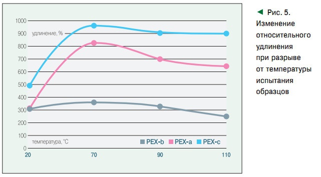

Величина относительного удлинения наименьшая для РЕХ-b и мало изменяется с ростом температуры. Для образцов РЕХ-а и РЕХ-с наблюдается рост удлинения при повышении температуры до 70°С, а затем эластичность мало меняется вплоть до 110°С, причем деформация образцов РЕХ-а и РЕХ-с при комнатной температуре значительно выше, чем РЕХ-b.
Таким образом, отличительной особенностью перекисно- и радиационносшитого полиэтиленов является резкое повышение деформируемости уже при 70°С, тогда как для силанольносшитого ПЭ наблюдаются стабильные характеристики этого показателя в интервале температур 20–110°С. Различный характер деформирования структурной сетки полиэтилена, образованной в процессе перекисного, силанольного и радиационного сшивания, подтверждается данными по определению ползучести полимеров под нагрузкой при различных температурах: 120; 150 и 180°С (рис. 6).
Удлинение под нагрузкой 0,2 МПа определяли после прогрева образцов при определенной температуре в течение 15 мин. Из данных рис. 6 следует, что образцы РЕХ-а и РЕХ-b обладают примерно одинаковой ползучестью под нагрузкой, которая мало изменяется в интервале температур 120–150°С; при 180°С наблюдается рост удлинения примерно в 1,5 раза. Значения ползучести образцов РЕХ-с в 1,6 раза выше при 180°С, чем для образцов РЕХ-а и РЕХ-b и резкий ее рост наблюдается уже при 150°С.
Таким образом, по прочностным показателям и деформационной теплостойкости образцы из труб РЕХ-b и РЕХ-а имеют близкие показатели. Самыми низкими показателями характеризуются трубы из РЕХ-с. Долговечность труб помимо прочностных и других свойств зависит от уровня остаточных напряжений в готовых изделиях, которые в свою очередь определяются скоростью протекания релаксационных процессов.
Релаксационные процессы изучали в режиме релаксации напряжений при постоянной деформации 20 и 40% и температурах 70; 90 и 110°С.В растянутом образце происходит релаксационный процесс перегруппировки структурных элементов, скорость которых увеличивается с повышением температуры. В пространственном полимере поперечные химические связи между макромолекулами не позволяют им перемещаться, поэтому релаксация в таких полимерах происходит только до определенного напряжения.
Из табл. 3 следует, что для достижения одной и той же величины деформации при одинаковой температуре для образцов сшитого различными методами ПЭ требуются различные усилия, которые достигаются за различное время. Если сравнивать способ сшивки, то меньшие усилия деформирования требуются для радиационносшитого ПЭ (РЕХ-с) при всех температурах. Это свидетельствует о меньшей плотности сшивки и большей подвижности макроцепей в межузловом пространстве.
Деформируемость РЕХ-b изменяется в зависимости от температуры испытания. При 70°С усилия деформирования значительно превышают необходимые для растяжения РЕХ-а и РЕХ-с, что свидетельствует о прочности структурной сетки ПЭ. Большие значения усилия растяжения при одинаковой величине деформации сохраняются для РЕХ-b и при других температурах.
Резкое ускорение протекания релаксационных процессов при 110°С связано не только с повышением подвижности структурных единиц для всех образцов, но и с плавлением части полимера, не вошедшего в структурную сетку. На рис. 7 представлены кинетические кривые релаксации напряжений при 90°С для сшитого различными методами ПЭ (деформация 20%).Из рис. 7 следует, что скорости релаксации напряжений выше для РЕХ-b.
Это, вероятно, определяется меньшей степенью сшивки (68%) по сравнению с РЕХ-а и РЕХ-с (соответственно 83 и 78%) и особенностями межмолекулярных связей в силанольно-сшитом полиэтилене.Более медленные скорости релаксации наблюдаются для перекисно-сшитого ПЭ, что вероятно объясняется большей степенью сшивки данного полимера при высокой плотности структурной сетки.

Образцы обладают в два раза большей ползучестью под нагрузкой при температурах 120–180°С по сравнению с ПЭ, сшитым другими методами. Перекисно- и силанольно-сшитый полиэтилены обладают близкими значениями деформационной теплостойкости и прочности, однако РЕХ-а имеет значительную деформируемость уже при 70°С (величина относительного удлинения возрастает более, чем в 2,5 раза), тогда как для образцов РЕХ-b величина относительного удлинения практически сохраняется постоянной вплоть до 90°С, а затем даже снижается, что вероятно связано с дополнительным сшиванием полимера.
