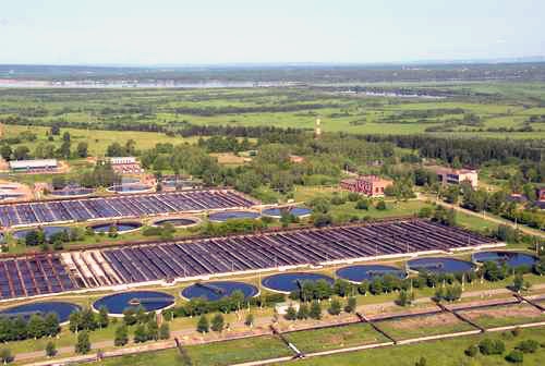

Рис. 1. ОС Гляднёвского района (Пермь).

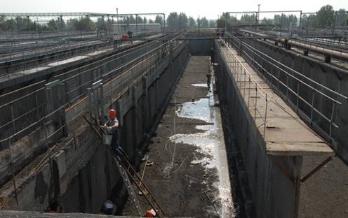

Рис. 2. Аэротенк во время реконструкции лето 2012 года.

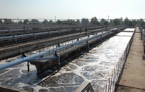

Рис. 3. Заполненный аэротенк.

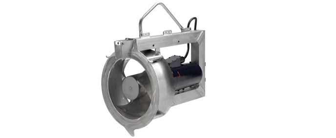

Рис.4. Погружной рециркуляционный насос GRUNDFOS серии SPR.

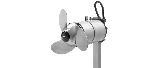

Рис. 5. Мешалка GRUNDFOS серии AMD.

Не менее важным элементом, чем мешалки, в системе очистки стоков являются погружные рециркуляционные насосы. Дело в том, что из загрязнённой воды обязательно удаляются соединения азота. Происходит данный процесс в два этапа. На первом производится окисление и нитрификация жидкости, а на втором – частичная денитрификация в аэротенках. При этом часть стоков должна попадать обратно в нитрификаторы для доочистки. В результате возникает необходимость регулировать обмен перетекаемой воды, то есть изменять подачу в зависимости от того, какой объём стоков поступает на очистные сооружения. И в качестве исполнительного механизма для такой регулировки используются погружные рециркуляционные насосы с частотным преобразователем.
На ОС Перми в каждой из 26-ти секций аэротенков (размер 84х24х6 м и ёмкость 12 096 м3) установлено по семь мешалок и одному погружному рециркуляционному насосу. «При проектировании очистных сооружений были выбраны мешалки GRUNDFOS типа AMD. Они оснащены самоочищающимися пропеллерами из нержавеющей стали, что снижает риск повреждения элементов оборудования, а также «заклинивания» из-за загрязнений, – рассказывает Елена Бояршинова, специалист компании «Ревитех», поставщика инженерного оборудования для систем водоснабжения, водоотведения и отопления. – В качестве погружных насосов выбрали рециркуляционное оборудование GRUNDFOS серии SPR. Насосы снабжены прочным и коррозионностойким рабочим колесом из литой нержавеющей стали».

Высокая надёжность насосов и мешалок GRUNDFOS подтверждена опытом эксплуатации. По словам одного из инженеров компании «НОВОГОР-Прикамье», на одной из секций ОС установили мешалки производства китайской компании. По заявленным параметрам они подходили для данной системы, но на практике из-за отсутствия уплотнения вала (которое присутствует в продуктах GRUNDFOS) мешалки заклинивает от мусора и оборудование моментально останавливается.
