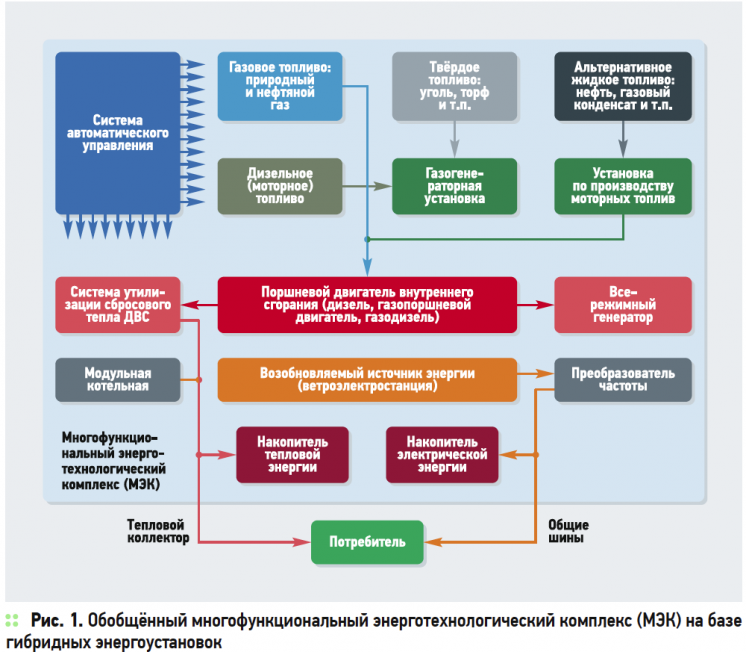

Решение перечисленных задач напрямую связано с крупномасштабным внедрением многофункциональных энерготехнологических комплексов (МЭК).
Они являются основой автономных систем энергоснабжения, которые используют различные виды источников энергии, а именно всё многообразие местных энергетических ресурсов. Следовательно, АСЭС можно отнести к наиболее высокому уровню их развития, в составе которых находятся МЭК. Под многофункциональностью следует понимать возможность подобного комплекса производить из местных топливно-энергетических ресурсов моторные топлива, электрическую и тепловую энергию. Использование местных энергоресурсов позволит решить многие вопросы энергоснабжения, проблему «северного завоза», улучшит социально-экономическую и экологическую обстановку.
Применение МЭК в составе АСЭС позволит не только оптимизировать режимы её работы с использованием ВИЭ, но и перевести её на новую конструктивнокомпоновочную схему с многоканальным распределением энергетических потоков различной физической природы.
МЭК является той основой, которая позволит объединить все типы энергетических установок, предназначенных для производства прежде всего моторных топлив, электрической и тепловой энергии. Это объединение должно выполняться в соответствии с мощностным рядом МЭК с использованием серийно выпускаемых энергоустановок и на основе оптимального согласования технических характеристик всех элементов АСЭС по максимуму её полного КПД.
МЭК — это более высокий уровень развития объектов малой и возобновляемой энергетики, так как в основе его построения заложены новые конструктивно-компоновочные решения и методы оценки его энергетической эффективности. Использование МЭК в составе АСЭС позволит обеспечить:
- многофункциональность, многотопливность, модульное построение автономных систем энергоснабжения, использование местных энергоресурсов, ВИЭ;
- реализовать единый обобщённый универсальный унифицированный типовой проект, который отвечал бы современным техническим требованиям, предъявляемым к автономным системам энергоснабжения;
- согласованность характеристик энергетических модулей, в том числе ДВС, силовых генераторов, ВИЭ-модулей, потребителя нагрузок и других модулей;
- экономию топлива только за счёт оптимизации режимов работы ДЭС на 10–20 %, в зависимости от нагрузки, и 25–30 % и более за счёт использования потенциала ВИЭ;
- повышение коэффициента использования топлива с 0,4–0,45 до 0,8–0,9 за счёт комплексной утилизации сбросового тепла ДВС;
- согласованность характеристик энергетических модулей, в том числе ДВС, генератора и потребителя нагрузок (повышение КПД ДВС-электростанции на 10–20 % и ресурса ДВС);
- возможность совместной работы ДВСэлектростанции с возобновляемыми источниками энергии (гибридная электростанция) при любом соотношении мощности за счёт применения всережимного генератора, преобразователя частоты и САУ, а также с энергосистемой;
- обеспечение высокого качества электрической и тепловой энергии независимо от колебаний нагрузки и потенциала возобновляемых видов энергии;
- высокий коэффициент загрузки ДВС (около единицы).

Следует обратить внимание на то, что основой структуры производственного оборудования АСЭС в настоящее время является двигатель внутреннего сгорания. Следовательно, показатели работы АСЭС будут зависеть прежде всего от эффективности этого звена (модуля). Основные направления совершенствования ДВС-электростанций (повышение надёжности, улучшение экологических показателей и топливной экономичности, снижение эксплуатационных расходов, увеличение ресурса, расширение многотопливности и многофункциональности) в рамках существующего конструктивно-компоновочного решения в значительной степени уже исчерпаны. Анализ общих конструктивно-компоновочных решений и классификация автономных систем энергоснабжения указывают на их большое разнообразие. Однако преимущественное распространение получили АСЭС на базе дизельных электростанций, скоростные режимы которых в настоящее время не оптимизированы (рис. 1).
Далее покажем, в чём заключается суть и значение дифференцированного метода оценки энергетической эффективности использования энергоресурсов в автономных системах энергоснабжения.
При разработке математической модели был применён разработанный нами дифференцированный метод оценки энергетической эффективности использования энергоресурсов в автономных системах энергоснабжения. Суть этого метода заключается в том, что автономная система может быть представлена в виде технологической схемы обобщённого многофункционального энерготехнологического комплекса на базе гибридных энергоустановок и множества каналов поступления и потребления энергии различной физической природой.
В свою очередь, МЭК — это комплекс, состоящий из базового источника (многотопливная электростанция) и возобновляемых источников энергии в виде солнечных, ветряных и гидроэнергетических установок и т.п.
При этом технологическая схема АСЭС была построена на основе логического анализа и состояла из трёх подсистем: факторов внешних условий, общих конструктивно-компоновочных решений, а также из подсистемы энергетических и эксплуатационных свойств АСЭС.
Между этими подсистемами и элементами системы установлены энергетические связи. Следует отметить, что к подсистеме факторов внешних условий относятся прежде всего климатические условия: температура, плотность и влажность воздуха, показатели качества энергоресурсов, в том числе теплота сгорания различных топлив, потенциал ВИЭ, график нагрузок потребителей и многое другое.
Математическая модель обобщённой АСЭС позволяет: рассмотреть с единых позиций технологические и энергетические процессы при работе АСЭС любого типа; наметить и реализовать пути повышения эффективности автономных систем благодаря обоснованию оптимальных общих конструктивно-компоновочных решений, оптимизации скоростных и силовых режимов; дать комплексную оценку последствий принимаемых решений в части формирования эксплуатационных характеристик АСЭС или определить качества существующих автономных систем и предпочтительные условия их использования. Она позволяет разработать не только методику по определению оптимальных параметров МЭК, но и создать основу для создания интеллектуальной АСЭС.
Достоинства такой модели заключаются прежде всего в том, что оптимальные параметры АСЭС и элементов системы определяются в автоматическом режиме в реальном масштабе времени при наличии необходимых количественных характеристик внешних условий.
Следовательно, математическая модель обобщённой АСЭС позволяет: рассмотреть с единых позиций технологические и энергетические процессы при работе АСЭС любого типа; наметить и реализовать пути повышения эффективности автономных систем благодаря обоснованию оптимальных общих конструктивно-компоновочных решений, оптимизации скоростных и силовых режимов; дать комплексную оценку последствий принимаемых решений в части формирования эксплуатационных характеристик АСЭС или определить качества существующих автономных систем и предпочтительные условия их использования.
Теперь несколько слов о коммерческой привлекательности инновационного проекта создания и внедрения многофункциональных энерготехнологических комплексов. Внедрение МЭК в энергетику удалённых регионов России решает комплекс проблем, включающих социальные аспекты и вопросы надёжного, качественного энергоснабжения потребителей, рационального использования природных ресурсов, охраны окружающей среды, использования возобновляемых источников энергии. Коммерческая привлекательность инновационного проекта МЭК, способного эффективно работать в условиях Крайнего Севера, Дальнего Востока, Сибири и прочих удалённых регионов, заключается не только в его высоких технико-экономических показателях (экономия топлива до 40 % и использование ВИЭ), но и в коротких сроках окупаемости. Учитывая, что аналогов МЭК в мире не существует, их экспортный потенциал оценивается как очень высокий.
В данном комплексе применены: всережимный генератор, преобразователь частоты с накопителем энергии и уникальная АСУ, позволяющая не только обеспечивать оптимальную параллельную работу ВИЭ-установок и ДВС-электростанции, но и, в зависимости от потенциала ВИЭ и графика нагрузки со стороны потребителей, оптимизировать их режимы работ по критериям максимальной энергетической и экономической эффективности комплекса.
