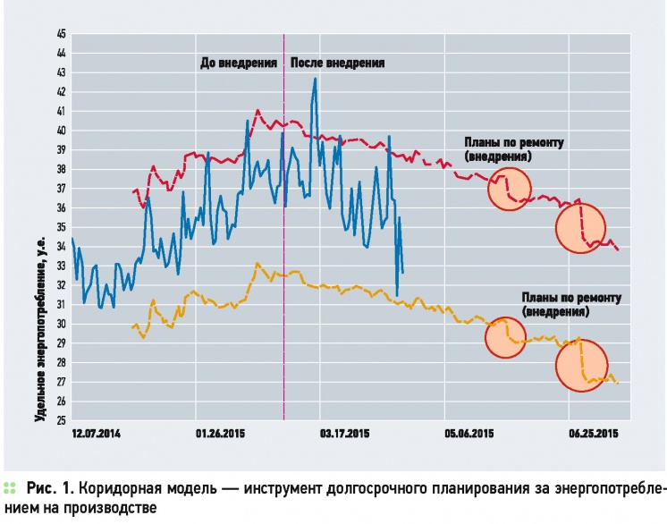

Для заводов и промышленных предприятий затраты на оплату энергоресурсов составляют значительную часть бюджета. Для решения данной задачи была разработана коридорная модель, которая позволяет формировать два сценария энергопотребления: минимальный и максимальный на основе исторических данных и за счёт ожидаемых условий среды.
Так, на рис. 1 представлены три периода: до внедрения модели, после внедрения и период прогнозирования. На этом графике хорошо видно, как энергопотребление до внедрения модели выросло на 29,5 % примерно с 31,9 до 41,3 у.е. топлива. Следует также отметить, что в этот период (с декабря по март) наблюдалось повышение температуры окружающей среды, что должно было, наоборот, способствовать снижению энергоресурсов.
Данный рост был обусловлен следующими причинами по степени значимости: отсутствием справедливой чёткой нормы для операторов (оператор мог потреблять сколько угодно энергии), отсутствием оптимальной настройки контура энергопотребления (много энергии расходовалось «впустую») и внутренними манипуляциями с качеством топлива.
После внедрения моделей на производстве перед операторами были поставлены чёткие справедливые нормы потребления энергии с учётом внутренних и внешних факторов. Кроме того, каждый раз, когда оператор существенно завышал норму, инициировалась рабочая группа по выявлению причин завышения. С использованием факторного анализа выделялись те факторы (причины), за счёт которых происходило завышение нормы. В результате издавались распоряжения, направленные на снижение энергозатрат производства. Внедрение модели позволило своевременно внести коррективы в процесс производства и снизить затраты энергопотребления на 20 % — с 41,3 до 33,3 у.е. топлива.
Период планирования — это период плавного снижения энергозатрат к исходному уровню колебаний. Завод на текущий год запланировал два вида ремонта оборудования, что, по мнению самого завода, должно привести к снижению энергоёмкости процесса производства. На рис. 1 (выделены красными кружками) отображены дополнительные эффекты от ремонтных работа на 0,5 и 2 % по снижению энергозатрат. Таким образом, коридорная модель — это гибкий инструмент по планированию, учёту, контролю и управлению за энергоэффективностью.

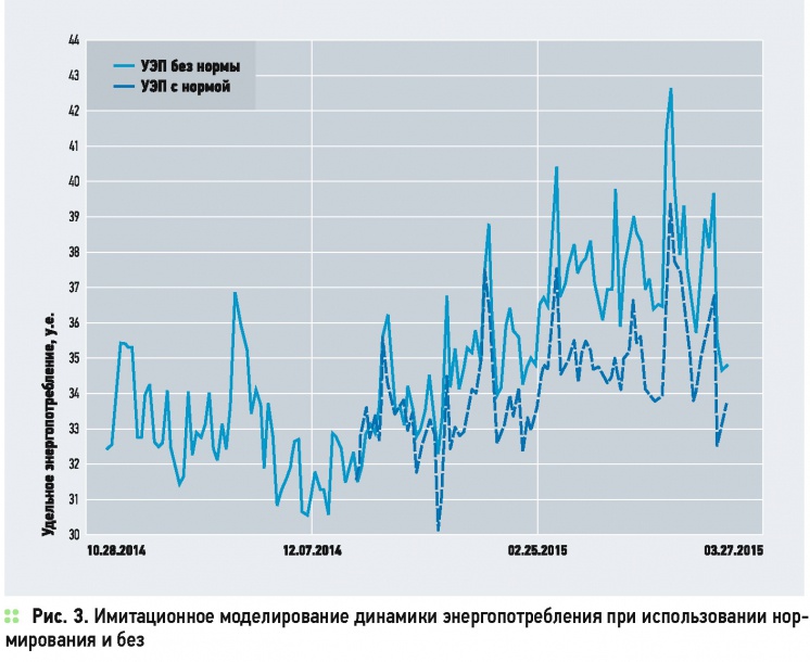

Имитационное моделирование энергопотребления позволяет оценить эффект от внедрения модели на сутки вперёд в долгосрочной перспективе. В основе данного подхода лежит только одно предположение, что оператор будет укладываться в ежедневную норму расходов энергии. На рис. 3 мы можем наблюдать, что ежедневные «старания» оператора будут постепенно снижать расходы на энергоресурсы в среднем более чем на 5 % в день.
