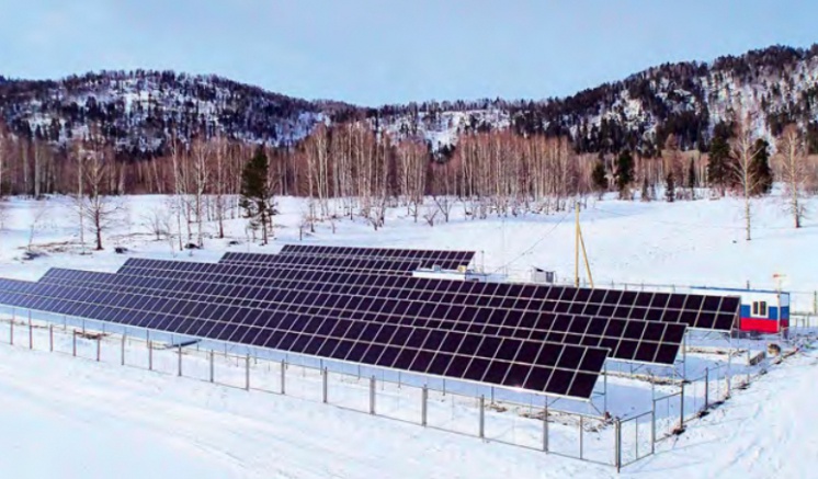

Значительная часть из 10 млн населения России, не присоединенного к электросетям, проживает в Сибири и на Дальнем Востоке. Они получают энергию в основном от автономных дизель-генераторов небольшой мощности. Необходимое для этого топливо завозится из далеко расположенных центров автотранспортом, водными путями, а иногда даже вертолетами, что делает это топливо очень дорогим. Из-за этого не осваиваются для проживания и хозяйственной деятельности живописнейшие местности.
Выработка электроэнергии летом на базе солнечного соляного пруда гарантирует малым потребителям бесперебойное электроснабжение в любое время суток для холодильного оборудования, осветительных приборов, водоснабжения, медицинского оборудования, радиоаппаратуры и электробытовых приборов. Развитие рыночных отношений в России, приведших к тому, что скоропортящиеся продукты питания и технологическое сырье в нашей стране уже не раскупают с «колес», резко увеличивает в теплый период года потребность производителей и переработчиков в холоде.

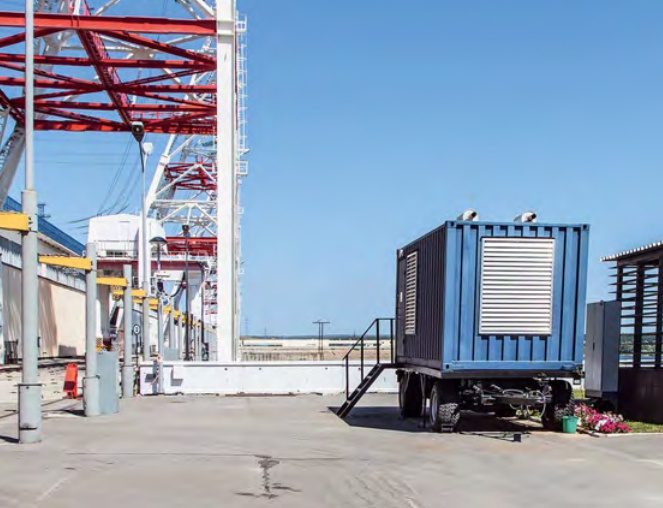

Для их бесперебойной работы не требуются в качестве резерва огромные аккумуляторы или двигатели внутреннего сгорания (ДВС) равновеликой мощности (резервирование аккумуляторами или ДВС почти всегда удваивает капитальные вложения, при этом, например, для работы ДВС не снимается проблема организации развернутого топливного хозяйства и доставки в больших количествах строго определенного сорта топлива).
В разрабатываемых системах и установках резервирование сводится к параллельному размещению на них форсунок-топок открытого (свободного) горения, что предопределяет минимальные капитальные затраты по организации гарантированного обеспечения потребителя удобными видами энергии — механической, электрической, тепловой, или же потенциальной энергии в виде потока жидкости или искусственного холода.
