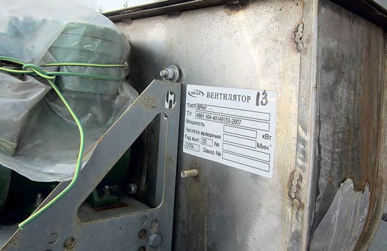

Фото 1. «Шильд» заполнен от руки. Оригинальный «шильд» ВЕЗА должен иметь штрих-код и полностью выведен принтером на спецплёнке. Корпус этой подделки собран по упрощённой технологии, окраска низкокачественная

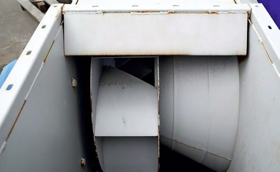

Фото 2. Значительно упрощён аэродинамический вход потока в колесо. Колесо с плоским передним диском. Плохая окраска — корпус ржавеет через месяц хранения на улице

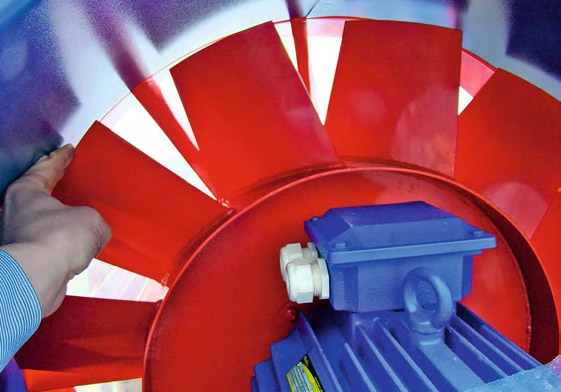

Фото 3. Мотор китайского производства под брендами «ЭЛКОМ», «ЭНЕРАЛ», «ЭЛМАШ». Увеличенные зазоры по колесу. Грубый стык корпуса осевого вентилятора

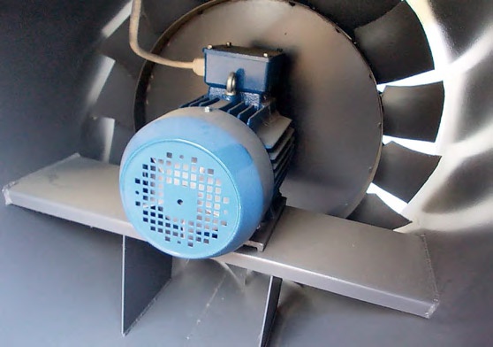

Фото 4. Серийный «нонейм», выдаваемый по документам за технику «ВЕЗА». Непрочный прерывистый шов на корпусе. Китайский электродвигатель. Большие зазоры на колесе. Неаэродинамическая стойка мотора

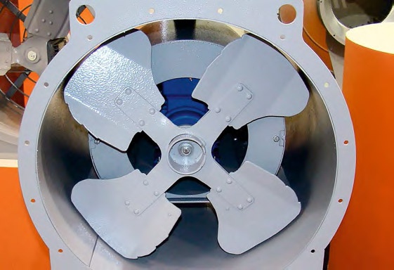

Фото 5. Корпус собран из приварных частей, зазоры по периметру колеса увеличены. Рабочее колесо по упрощённой технологии из клёпаных стальных деталей никогда не производилось «ВЕЗА». Продольный шов грубый и хорошо виден изнутри

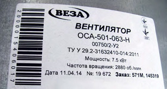

Фото 6. Все заводы «ВЕЗА», включая производство в Гомеле, Брянске, Миассе и Харькове, имеют единую систему учёта маркировок готовой продукции для сканирования по штрих-кодам. Все изделия произведены строго под заказ. №145319 — шестизначный номер счета «ВЕЗА» — можно проверить по базе данных «1С» простым телефонным звонком

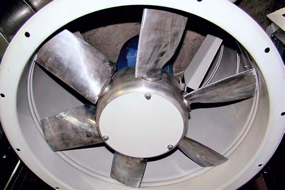

Фото 7. Оригинал «ВЕЗА» — идеально отформованный фланец корпуса, минимальные зазоры не более 0,5 % от диаметра колеса (5,0 мм для осевого вентилятора №10), наборное колесо из литьевых лопаток аэродинамического профиля. Продольный шов корпуса невидим после роботизированной сварки

Кроме примеров фальшивого оборудования (которые показаны на фото), любое оборудование «ВЕЗА» при поставке на объект может быть проверено на подлинность по номерам заказов (фактически номера счетов — шестизначный номер)

Кроме примеров фальшивого оборудования (показаны на фото), любое оборудование «ВЕЗА» при поставке на объект может быть проверено на подлинность по номерам заказов (фактически номера счетов — шестизначный номер). Телефонный звонок в центральный или ближайший региональный офис «ВЕЗА» позволяет подтвердить, что такой заказ существует и в него входит указанное на «шильдах» оборудование. Фактический покупатель и цена оборудования остаются закрытой информацией.
